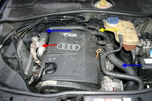

Auch möchte über das Foto das ich hier platziere, kurz mal fragen ob das normal ist.
Beim Motorlauf ist die Temperatur auf dem Tacho-Temperaturzeiger 120°C
Mit dem Pfeil "Rot" markiere ich das bis zum Schwarzen schlauch Temperatur ist Heiß
Mit dem Pfeil "Blau" markiere ich das ganzen schwarzen Schlauch kalt bleibt
Frage: ist das normal das dieser schwarzen Schlauch, ich vermute das er bis zum Wärmetauscher geht, kalt bleibt?
Mit dem Pfeil "Gelb" hier ist ein Schalter bzw. ein Sensor eingebaut, kann das sein das das Teil nicht funkt, und dem zu folgen auch schlauch kalt bleibt?
Wenn jemand ähnliches gehabt hat und eine Lösung gefunden hat bzw. Ahnung hat was das sein kann, würde mich sehr freuen und bedanke mich für jeden Tipp im Vorfeld.

die Schläuche, bzw, Leitungen die du Markiert hast sind für die Ladeluftführung.
Der Sensor (gelber Pfeil) ist der Ladedrucksensor.
Ich vermute das die Anzeige in deinem Kombiinstrument eine Macke hat.
Temperaturwerte vom KI und Motorsteuergeraet mal verglichen [MWB] um festzustellen ob die Temperatur tatsaechlich so hoch ist oder ob nur die Anzeige abweicht?

mal andere Frage, diese Ladenluftführung-Schlauch, muss er immer kalt sein?
Wäre natürlich hilfreich diese Temperatur-Anzeige irgendwie autonom zu überprüfen ob eine Macke hat, ich meine ohne dabei ganzes Panel auszubauen, besteht eventuell Möglichkeit diese Temperatur-Anzeige im Kombiinstrument irgendwie zu überprüfen?
Ja, der Schlauch von der Ladeluftführung ist fast immer kalt, abhängig von der Umgebungtemperatur.
Es geht ja nur die Luft durch die der Motor ansaugt, bzw der Turbolader verdichtet.
Die Frage mit dem Kombiinstrument hast du dir eigentlich schon selbst beantwortet da du schon mit der Klimaanlagensteuerung unter Motortemps Kanal 51 gegenkontolliert hast.
Noch besser ginge es natürlich mit VCDS oder VAG Com.
