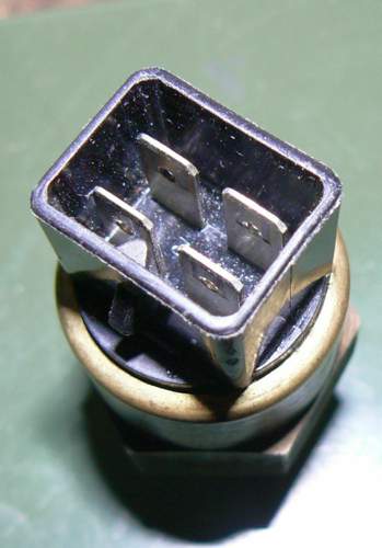

Die Teilenummer des Temeraturgebers lautet 026919369, vierpolig. Ich habe mir im Forum bereits die vorhandenen Fragestellungen angesehen und nichts in dieser Richtung gefunden. Ich habe den Motor wegen des verrosteten Motorträgers herausgehabt und es wurden alle elektr. Verbindungen gesteckt bzw. das Kühlwasser aufgefüllt. Woran kann das liegen?

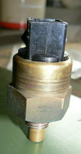

Hier kommen die Bilder. Es blinkt auch noch ne Lampe...
Temperaturgeber-01
Temperaturgeber-02

Ausserdem ist der 026919369 nicht für das KI, das ist nur ein thermoschalter für die startautomatik und die rote blinkelampe. Schau mal hinterm motorblock richtung fahrgaszelle, da wo die heizungsschläuche abgehen richtung innenraum - dort müsste auch ein einpoliger temperaturgeber sitzen.. Ob das kabel noch draufsteckt.
Danke für den Tip. Da der Wagen nicht bei mir, sondern bei meinem Bruder, kann ich so schnell nicht nachsehen, ob der einpolige Temperaturgeber drauf sitzt. So weit ich mich erinnere, sind alle Verbindungen wieder aufgesteckt worden. Kontrolle ist natürlich besser. Geht leider erst morgen. Da blinkt auch noch ne rote Lampe... Alles andere ist OK.

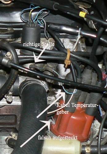

Das Problem wurde gelöst. Wir haben den Steckfehler heute morgen gefunden. Das Kabel (siehe Bild) war unten an der Zündspule (Zündverteiler= richtig) befestigt worden, anstatt an dem einpoligen Temperaturgeber. Wir haben in dem Elt-Plan den Steckfehler entdeckt und den Kabelschuh oben auf den Temperaturgeber gesteckt. Alles war wieder einwandfrei.

Also, ohne jetzt klugscheißen zu wollen, das ist der zündverteiler - und ich muss schon sagen, es ist sehr kreativ einen kabelschuh auf die halteklammer der verteilerkappe zu stecken! :p
Aber gut dass es wieder funktioniert :)
Ich roll mich weg. Wie geil. sorry. das musste sein.
Ja aber sowas kann passieren und da du dann direkt 0 Ohm hast ist das mal 120 Grad.
