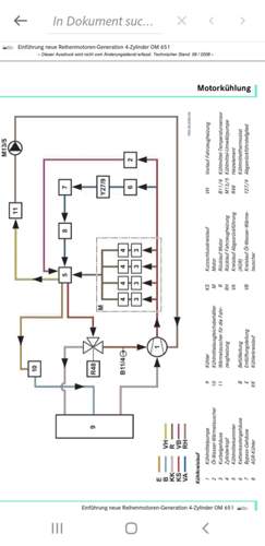

ich hole das Thema nochmals hoch. Gibt es niemand, der zum schematischen Aufbau der Heizung und Kühlung im W212 was sagen kann ?
Gibt es ein Heizungsregelventil im W212 ähnlich dem Duoventil im W211? Ich entschuldige mich gleich bei WROBO wegen meiner Zweifel.
Wenn nein, was ist dann das A651 200 04 31 ?
Gibt es ein, oder 2 Wärmetauscher im W212 ?
Der Meister in der örtlichen Niederlassung meinte, es gibt gar keinen WT, die Heizung erfolgt über die Klima !!?? - sehr kryptische Aussage.
Wenn es kein Heizungsregelventil gibt, wie erfolgt die Temperaturregelung der Heizung?
Das hilft mir alles zwar nicht weiter, ich würde es nur gern verstehen und wäre euch sehr dankbar für Infos.
Grüße Franz

A651 200 04 31 sperrt den Heizkreis wahrscheinlich während der Warmlaufphase (schnelleres Aufheizen des Motors). Wenn der defekt ist, dann gibt es keine Heizung (wenn überhaupt - kenne den 651 nicht).
Und ja der Wärmetauscher ist immer warm da es eine luftgeregelte Anlage ist.

Unter https://mb-teilekatalog.info kannst die Teile von deinem Auto ansehen,
den Kühlkreislauf vom 651 kann ich liefern.
Ab 204/212 ist bei allen die gleiche 2/3 Zonen Klima /Heizung mit Luftregelung eingebaut.
Der Heizungswärmetauscher wird immer durchströmt, müsste mal nachschauen ob die Pumpe M13/5 ev. bei kühlen aus geht.
Die Klima hat ihren eigenen Wärmetauscher, und ein El. Zuheizer ist oft auch noch drin.
Um Fehler zu finden hilft nur auslesen und wie @fotom beigefügt hat, lesen und verstehen oder zum Freundlichen!

danke euch, jetzt verstehe ich den Heiz-/Kühlkreislauf. Nützt mir zwar nichts bei meinem Problem, aber hat mich halt interessiert. Wenn es beim W212 das Duoventil / Heizwasserregelventil gar nicht mehr gibt, liegt es vielleicht doch an einem Temperatursensor, oder der Steuerung der Luftklappen. Muß ich auslesen lassen.
