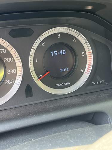

Ich habe einen neuen XC60 D4 VEA gekauft und bin damit sehr zufrieden. Jedoch verhält sich die Außentemperaturanzeige etwas seltsam: Steht das Auto nur kurze Zeit in der Sonne, zeigt die Anzeige viel zu hohe Werte an (teilweise über 10 Grad zu viel). Die Werte werden auch während der Fahrt nicht signifikant genauer. Zumindest im Stadtverkehr weicht die Anzeige permanent und erheblich von der tatsächlichen Temperatur ab. Ohne Sonneneinstrahlung scheint die Anzeige korrekt zu arbeiten.
Mir ist natürlich klar, dass sich die Karosserie aufheizt wenn das Auto in der Sonne steht, allerdings kenne ich derart starken Abweichungen von meinen vorherigen Autos nicht. Zumindest normalisierte sich die Anzeige wenige Minuten nach Fahrtbeginn auch im Stop-and-Go Verkehr in der Stadt. Beim XC60 dagegen steigt die Anzeige nach Fahrtbeginn teilweise sogar noch um weitere 1-2 Grad an.
Wie sind da eure Erfahrungen?

Bei 25° Außentemperatur zeigt bei mir auch zu hohe Werte. Teilweiße an der Sonne um die 38°. Gestern z.B. stand an der Sonne, beim Einstieg 48°, allerdings nach 10 min Fahrt sank die Anzeige auf 35°. Bei dem Audi der Frau ist die Anzeige genauer. Und soweit ich informiert bin, ist der Fühler nicht mehr bei VW-Audi im Spiegel verbaut.

Der Sensor ist beim XC60 dort links im Außenspiegel ganz schlecht platziert. Wenn das Fahrzeug in der Sonne steht, dann heizt sich das ganze Spiegelgehäuse und auch der Temperatursensor gehörig auf.
Dazu kommt dann noch, dass der sehr sehr träge ist, d.h. es dauert eine ganze Weile, bis der wieder vernünftige Werte anzeigt - besonders bescheuert, weil doch viele Dinge temperaturabhängig gesteuert sind (z.B. Start/Stopp - das geht dann eine Zeit lang auch nicht bei 24°, weil das Auto vorher in der Sonne stand).
