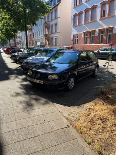

Guten Tag, ich habe die Hoffnung, dass eventuell jemand schon einmal das gleiche hatte und mir helfen kann.
Bei meinem VW Golf IV 1.4 (Baujahr 1998) steigt nach circa 6km die Temperatur auf über 90 Grad. Sobald ich allerdings die Lüftung innen einschalte, sinkt die Temperatur innerhalb von 15 Sekunden wieder auf 90 Grad. Das Kühlwasser ist voll, daran scheint es nicht zu liegen.
Kennt jemand das Problem?

Themenstarteram 16. Juni 2022 um 8:05
Ich danke euch allen für eure Hilfe. Weil es nochmal gefragt wurde. Gefahren bin ich gegen 18 Uhr rum, da war es schon noch sehr heiß draußen. Wenn ich die Lüftung auf Kalt stelle, steigt laut der Anzeige die Temperatur, wenn ich sie auf warm stelle, sinkt sie sehr schnell wieder (in Sekunden) und es funktioniert auch nur wenn die Lüftung auf Stufe 4 ist, bei 3 geht es schon nicht mehr.
Ich werde die Dinge, die ihr mir gesagt habt überprüfen und euch dann hier das Ergebnis erzählen.
Das ist ein klares Indiz dafür, dass das Wasser nicht durch den Kühler fließt. In diesem Fall wirkt der Heizungs-Wärmetauscher quasi als "Ersatzkühler".
