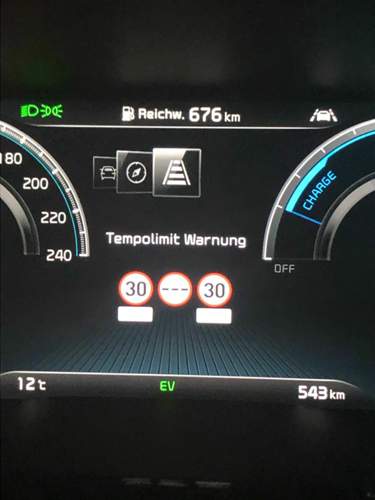

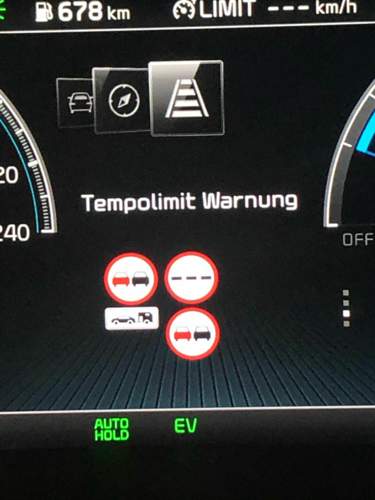

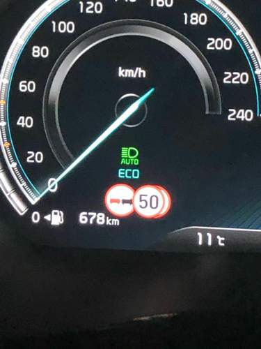

Mein XCEED PHEV Platinum MJ 2021, zeigt bei der Tempolimit Warnung in der Mitte des Displays bei Geschwindigkeiten immer das Zeichen mit den drei Streifen an. Im Navi sowie in der linken Anzeige des Displays jedoch wird ein Wert, also Zeichen mit Zahl, angezeigt. Hat dies auch jemand und ist dies evtl. ein Softwarefehler?
Danke für Hinweise.
Bilder hab ich mal eingestellt.

Ich meine 3 Striche heißen es ist kein Tempolimit erkannt (ggf nur die Einschränkung wie z.b. 30kmh erkannt).
Der Assistent kann sich sie Info auch aus den Navidaten holen.
Vielleicht zeigt er links die Daten aus "allen Informationsquellen " an. Und in der Detailansicht in der Mitte die Daten anhand der Kamera.
Im Navibildschirm zeigt er evtl ebenfalls die kombinierten Daten an.
Kannst du ja mal nachtesten bei einem Tempolimit,das für die Kamera nicht lesbar ist weil zu verdreckt/verdeckt oder zu abseits/oberhalb der Straße ist.

Es ist richtig das das Zeichen bedeuten würde das Sie nichts lesen kann, aber die Kamera kann ja alles lesen, da alle Daten entsprechend auch angezeigt werden, also auch Überholverbot etc.. die Geschwindigkeit wird entsprechend der Schilder angezeigt, also z.B. in einer Baustelle, hier kann es keine Daten vom Navi geben. Das Problem ist halt alles funktioniert auf Seiten der Kamera aber, da es ha in der linken Hälfte des Displays dargestellt wird, aber halt gestapelt und im Navi ebenfalls gestapelt und erst nach klicken auf den Stapel, wird wie im mitgeteilten Bild das Popup angezeigt. Aber ich möchte halt ohne ewiges klicken auf das Navi und somit die Hände vom Lenkrad zu nehmen, alle Schilder und gerade die Geschwindigkeitsbegrenzung angezeigt bekommen. Dies sollte in der Mitte des Displays anzeigbar sein unter dem Menüpunkt, da man diesen ohne Probleme mit den Lenkradtasten auswählen kann.
Daher wäre es schön wenn jemand mit dem gleichen Display auch mal nachsehen kann ob er auch die gleiche fehlerhafte Anzeige bekommt.

Den stapel zeigt er doch aber eben aus Gründen der Übersicht an.(?)
Obenauf sieht man das aktuelle Limit. Dahinter verdeckt,die ungültigen weiteren Limits. Ebenso mit Überholverboten o.ä.
Also wenn man um 22 Uhr eine 50er Strecke hat, dann wird die 7-16uhr tempo 30 verdeckt, so dass man nur die 50 sieht. Macht ja auch Sinn. Für mehr Details bedarf es eben den anderen Ansichten per extra klick.
Gibt sicher einige die das stört,aber das lässt sich ja leider nicht ändern.
Und wie gesagt die imho einzige Erklärung warum einige Limits nicht richtig angezeigt werden ist, dass die Kamera Teile der Beschilderung nicht richtig erkennen kann und ggf fehlende Daten mit Hilfe der Navidaten (siehe auch hierzu Handbuch 6.106ff) ergänzt.
