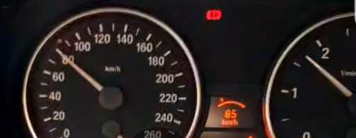

hab mir einen BMW E91 (Vorfacelift Bj. 2007. 320d 163 ps) gekauft und habe schon einiges codiert und freigeschaltet. Ich habe das High Tacho (weil Fernlichtassistent verbaut) und habe mir sofort das digitale Tacho freigeschaltet sowie die Anzeige für das Tempomat, also welche Geschwindigkeit gesetzt wurde (wird für 3 sek. angezeigt) zusätzlich noch den analogen Balken freigeschaltet der dann um den Außenring vom analogen Tacho läuft und dann bei der gewünschten Geschwindigkeit stehenbleibt, die man mit dem Tempomat gesetzt hat.
Mein analoger Tacho ist GPS genau, der digitale Tacho lief 4-5 km/h vor, habe dann die Korrektur für den digitalen Tacho rauscodiert, so dass der digitale Tacho ebenfalls die "echte" Geschwindigkeit anzeigt. Nun sind analog und digital Tacho synchron. Doch nicht die Tempomat Anzeige! Beide (der Balken der um den Tacho läuft und die digitale Anzeige für 3 sek.) zeigen immer noch zu viel an. Man sieht das die Anzeige für das Tempomat die Geschwindigkeit Korrektur anwendet (also das es mehr anzeigen soll, als der Wagen gerade fährt). Doch ich bekomme einfach nicht heraus wo und wie man das heraus codieren soll. Finde keinen Wert dazu in den Dateien. Kennt sich da jemand aus? Wie kann ich das Tempomat auch so codieren das die synchron ist mit dem dem analog und digi Tacho und nicht zu viel anzeigt. Sieht total komisch aus auf dem Tacho, freue mich auf Antworten.

Das würde in der Tat mein Problem lösen, nur verstehe ich nicht wie ich die Skalierung vom Analogen Tacho auch anpassen kann. Ich mein die Digitale V-Anzeige lässt sich ja ohne Problem codieren mit BC_V_Korrektur war das glaub ich aber wie mache ich das mit der Analogen Anzeige. Dann würden halt alle Geschwindigkeitsanzeigen inklusive Tacho zu viel anzeigen, das fände ich auch gut. Mir geht es vor allem darum, dass die alle miteinander Synchron sind. Ich hab ein Bild hochgeladen (leider verpixelt) dort sieht man es ganz deutlich.

Du kannst die Korrektur für die analoge Geschwindigkeitsanzeige setzen und schon schon sind die Zeiger synchron. Im BC zeigt er Dir bei Bedarf dann die reelle Geschwindigkeit an.

Das ist die vom Kombi, ich habe Kombi beim NCSExpert ausgewählt und danach CODIERDATEN_AUSLESEN. Interessant sind folgende Variablen:
BC_V_KORREKTUR
BC_DIGITAL_V_KORREKTUR
wenn ich BC_DIGITAL_V_KORREKTUR auf aktiv / nicht_aktiv setze hat das auf alle Fälle einen Einfluss auf die digitale Geschwindigkeitsanzeige. Wenn ich aber BC_V_KORREKTUR auf aktiv / nicht_aktiv setze hat das keinerlei eine Wirkung auf weder auf das Analoge Tacho noch auf das Digitale. Das Analoge Tacho zeigt von Werk aus die genaue Geschwindigkeit an, ist mir aufgefallen. Also der ist GPS genau, total seltsam. Die Optionen haben keinerlei Einfluss auf die Tempomat Geschwindigkeitsanzeige (also die anzeigt welche gesetzt ist).
Ich will einfach nur das alles synchron ist.
