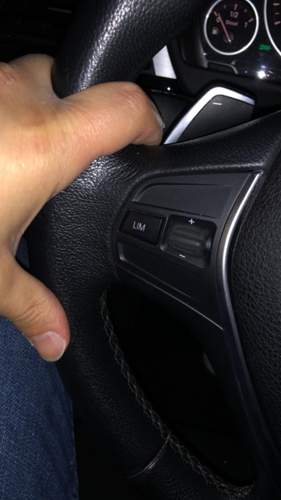

Hallo liebe Freunde,
Ich habe mir heute einen gebrauchten F31 320d Automatik gekauft. Bei der Heimfahrt stelle ich fest, dass ich nur einen Knopf mit der Aufschrift LIMIT habe. Der Wagen scheint leider keine Geschwindigkeitsbegrenzungsanlage zu besitzen!!
Wäre mir das aufgefallen, hätte ich das Auto wahrscheinlich nicht gekauft.
Gibt es eine Möglichkeit das Tempomat nachträglich einzubauen? Muss man nur die Tasten austauschen?
Vielen Dank für eure Hilfe im Voraus!

@Bmw_E39_530d schrieb am 4. November 2022 um 21:40:46 Uhr:
Hä, genau mit der Limit-Funktion kannst du doch die Geschwindigkeit begrenzen, sprich, du stellst das Limit ein, der Wagen wird nicht schneller als das eingestellte Limit, auch wenn du das Gaspedal etwas weiter durchdrückst. Nur, wenn du das Gaspedal ruckartig oder weit durchdrückst, wird das Limit überschritten.
Das ist doch ähnlich dem Tempomat, nur das du beim Tempomat den Fuß vom Gaspedal nehmen kannst, und dass der Tempomat oft noch eine Bremsfunktion hat, damit der Wagen auch bergab nicht schneller wird.
Ich finde allerdings die Limitfunktion praktischer. Als Tempomat ist für mich nur ein Abstandtempomat brauchbar. Da sich die Geschmäcker halt unterschiedlich.
Versuche dich doch ersteinmal mit dem Limiter anzufreunden, bevor du eine Umbauaktion auf einen normalen und dummen Tempomat startest.

Ist bei mir auch verbaut.
Hab nur die LIM Taste und wenn das verbaut ist kann man sich einen neuen Tastenblock kaufen und Tempomat eincodieren.
Ich hatte denselben Fehler damals gemacht, die Tasten am Lenkrad gesehen und gedacht, da ist der Tempomat sicher drin.
Aber pustekuchen!
Hatte mich an nen Codierer gewendet (FF Retrofittings), der gab mir 2 Optionen. Ich besorge mir den entsprechenden Tastenblock für das Lenkrad (kann man einzeln nachkaufen) und er Codiert den Tempomaten rein, oder ich kaufe bei ihm ein komplettes BMW M3-Lenkrad oder M-Lenkrad incl.Codierung und er hat mir nen guten Preis gemacht.
Somit hab ich nun ein hübsches BMW-M3 Lenkrad mit Tempomat, alles funktioniert und ich musste nir die Finger nicht dreckig machen, bzw.am Airbag rumfummeln.

@gpanter22 schrieb am 4. November 2022 um 22:04:31 Uhr:
Hast du eine Idee, wer das eincodieren kann? Ich könnte den Taster selber einbauen. Aber wer codiert das ganze…?

Hast du selber ein ENET Interface mit Software ?

ENET interface mit Software? Ich nicht, aber so ein Pitstop sowas m?
Pitstop hat sowas net.
Du musst zu einem Codierer

Ich muss also die Tasten tauschen und es codieren lassen? Keine neuen Kabel verlegen ?
@Bmw_E39_530d schrieb am 5. November 2022 um 00:03:10 Uhr:
Ja die Lenkrad Tasten tauschen und dann codieren lassen.
