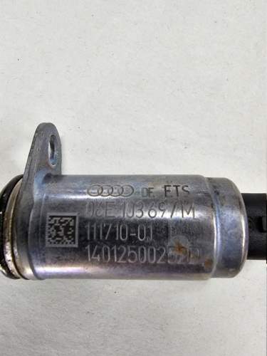

Bei meinem S3 8V Limo fällt der Tempomat regelmässig komplett aus.
Alle Funktionen am Tempomat Hebel gehen nicht mehr. Über Diagnose ist kein Fehler im Speicher zu finden.
Ein Muster kann ich nicht erkennen wann das Problem auftritt.
Um das Problem temporär zu beheben muss ich das Auto komplett ausmachen und wieder neu starten.
Zuerst dachten wir es sei wegen der Batterie, die am Ende war.
Aber auch mit der neuen Batterie blieb das Problem bestehen.
Ich habe S-tronic und Start/Stopp funktioniert i.O.
Woran kann es liegen? Hat jemand eine Idee?
z.B. der Bremsschalter der spinnt?
Danke und Gruss

Hatte dies bei meinem VFL S3. Der Nockenwellensensor musste getauscht werden da irgendein Signal falsch übermittelt wurde.

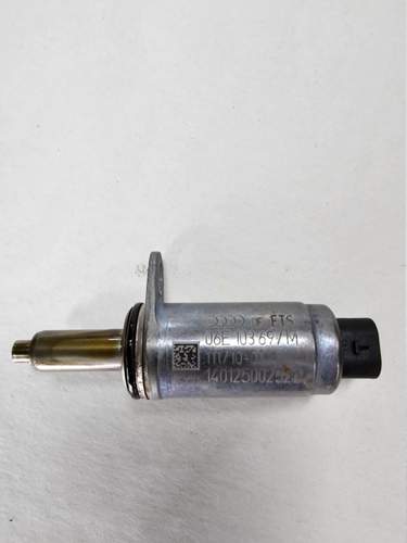

Es ist nun der Nockenwellensensor bzw. der Nockenversteller.
In der VCDS Diagnose haben wir den Fehler jetzt gesehen. Vorher wurde ein anderes Diagnosegerät benutzt. Ich weiss nicht mehr, ob es da auch angezeigt wurde, oder es übersehen wurde.
Der VCDS Fehler lautet:
15418 - Nockenversteller B Zylinder 3
P11AC 00 [101] - unplausibles Signal
-> B? Was bedeutet B? Gibt es A & B? Weiss das jemand?
Interessant, dass der Motor und alles andere (ausser sporadisch der Tempomat) völlig normal läuft wenn so ein Sensor defekt ist.
Ich hoffe das Problem ist gelöst, wenn wir den Sensor ersetzen.

Was "B" zu bedeuten hat kann ich dir nicht erklären. Vielleicht hat es etwas mit der Position zu tun.
Der Fehler war nach dem Austausch (bei mir zumindest) behoben und tauchte auch nicht wieder auf.
Die Ursache für das Ganze konnte mir jedoch keiner sagen. Das Auto war kurz vor Ende der 5 Jahre Garantie.
