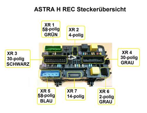

Tach Leude
Also mein problem ist ich suche dieses dumme kabel für den kupplungssensor in meinem astra den rest habe ich für den tempomat schon nur diese kabel finde ich net
Cu Xeon
Entweder sind die Leitungen am vorhandenen Cockpitkabelsatz nur angeklebt und müssen lediglich zum Schalter gezogen werden oder die Leitungen liegen gar nicht und müssen schätzungsweise vom Zentralstecker her nachgezogen werden.
Du solltest also mal in der Nähe der Pedalerie nach den Leitungen suchen.
MfG BlackTM

Also nochmal zu dem thema kupplunssensor also ich habe bisher kein kabel gefunden und nun suche ich jemand der mir da mal eine anleitung geben kann u wie ich nen kabel daran bekomme oder wo das kabel versteckt sein kann. wenn ich keins habe von wo nach wo muss dann ein kabel und wo bekomme ich dies der rest ist da mein foh hat gar keine idee mehr und daher frage ich nun hier um rat
MFG WIredBrain
