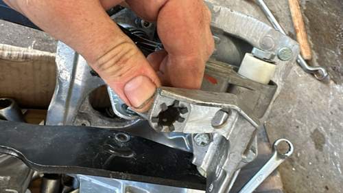

Zum Einbau meines Tempomates, der aus originalen VW-Golf-Teilen besteht, fehlt mir noch eine Information.
Der Tempomat hat drei Anschlüsse, die bei der neuen ZE an W1, W4 und D11 kommen.
Da mein Golf aber noch die alte ZE hat, bräuchte ich die entsprechenden Bezeichnungen der jeweiligen Anschlüsse.
Habe bis jetzt hier und im www nichts finden können.
Ciao, LUPF

Mein Tempomat-Kabelbaum hat eben im Prinzip nur die drei freien Leitungen, die bei der neuen ZE wie folgt angeschlossen waren:
D11 - blau/rot - kommt vom Schalter
W4 - rot/schwarz - kommt von den Pedal-Sensoren
W1 - blau/rot - kommt vom Steuergerät
Mehr ist an externer Beschaltung offentsichtlich nicht anzuschließen.

so sieht mein steuergerät aus...
Themenstarteram 21. Januar 2004 um 22:05
Das war jetzt zwar keine Antwort auf meine Frage, aber meins sieht genauso aus. Immerhin.
und nu kommen quasi mal die anschlüsse die ich vertüddeln muß
Themenstarteram 21. Januar 2004 um 22:10
Das steht alles in meinem Plan drin. Ich probiere, ihn morgen nach der Arbeit hier reinzustellen. Wird schon klappen, hoffe ich. Ansonsten spätestens Freitagabend. Hab ja mein Wort mit den Pedal-Bildern auch gehalten ;)
