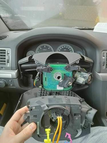

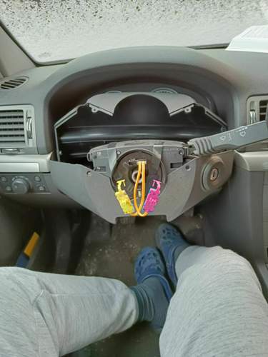

Frontseitig 2 Abdecknippel abhebeln, darunterliegende Kreuzschrauben heraus drehen. Die Obere Hälfte der Lenksäulenverkleidung lässt sich nun hochnehmen und zum Tacho klappen .
Von oben in die nun offene Mimik schauen und 2 Torx T15 lösen, die die untere Abdeckung am CIM halten. Eine weitere sitzt von unten , oberhalb des Hebels zur Lenksäulenverstellung, auch herausschrauben ...
Nun noch den Plastering um das Zündschloss vorsichtig abhebeln und abziehen. Untere Verkleidung runterklappen, bleibt am Hebel der Lenkradverstellung hängen.
Nun die frontseitigen T15 Schrauben des CIM herausdrehen, auch die beiden beim Zündschloss ... ich glaube es waren 7 Stück.
Nun hängt der CIM-Deckel noch in RAstnasen oben und unten im Unterteil ... je etwa 4 Stück.
Durch anheben des Gehäuses am oberen und unteren RAnd lassen diese sich leicht aushaken und das Oberteil mit der Wickelfeder abnehmen .
Nun liegt die Platine mit den beiden Schaltern für Blinker und Wischer offen.
Die Schalter lassen sich leicht aus der Platine ziehen und in 2 Teile zerlegen.

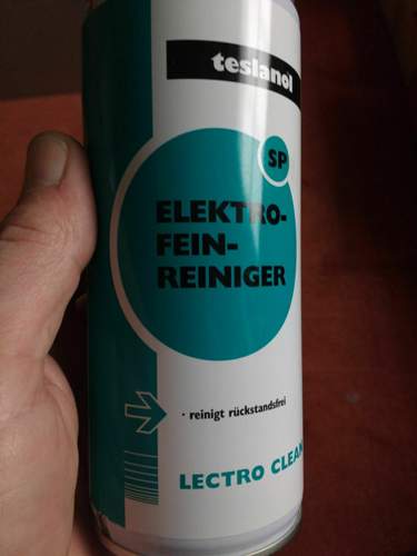

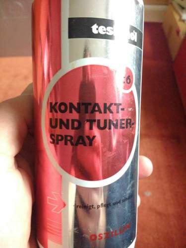

Fett und Schmutz entfernen , Kontakte mit Kontakt 60 o.ä. reinigen , dadurch werden die Übergangswiderstände entfernt .
Ohne Fett fürchte ich aber dass der mechanische Abrieb an den Kontakte stark zunehmen wird .... ich habe wieder einen Hauch technischer Vaseline aufgebracht . Da wird im laufe der Zeit wieder Dreck anhaften, aber nächstes mal erledige ich das in 30 min :)

Ich habe schon einige CIM auseinandergebaut. Hauptursache sind die Schleifkontakte innerhalb des CIM und nicht die Kontakte, welche man sieht wenn man nur den Hebel rauszieht.
am 1. Januar 2014 um 16:13
Hast du dann auch vom Inneren des CIM auch Bilder? Irgendwie dachte ich, dass gar keine Schleifkontakte notwendig sind, da das Hauptteil des CIM ja stehen bleibt.
Auf der Hauptplatine ist der eigentliche "Bewegungsmechanismus" für den Hebel aufgesteckt. Sieht man recht gut auf dem Bild. In diesen Mechanismus wird dann erst der eigentliche Hebel von außen eingesteckt.
Den "Bewegungsmechanismus" kann man zerlegen, in ihm sind mehrere Schleifkontakte enthalten.

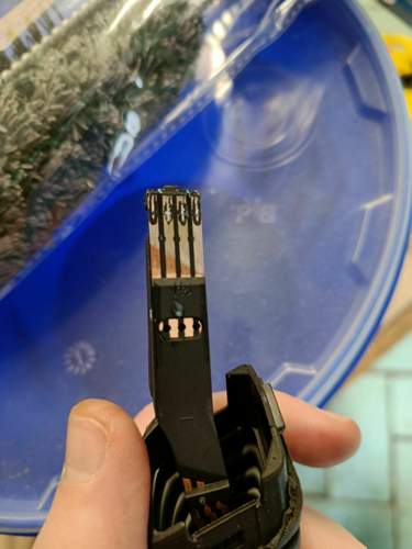

Da ich mich auch drüber ärgere:
Img-20131223-173130
Img-20131223-173118
Img-20131223-173046
Reinigen der Schleifkontakte im CIM behebt dann das Problem in fast alle Fällen oder schleifen sich die Flächen auch noch blank und muss sollte hier auch direkt etwas Lötzinn aufbringen?
