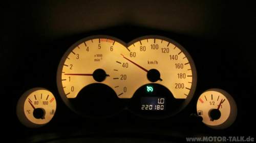

Moin zusammen,
da ich aktuell meinen Tacho auf Plasmascheibe umrüste ist mir aufgefallen das auf der Platine des Tachos bereits die Kontakte für die SMD des Tempomatsymbols vorhanden sind. Hat sich zufällig schonmal jemand daran versucht? Ich meine ne SMD da auflöten sollte jetzt nicht das Problem sein - die Frage ist ob die Software des Tachos diese SMD überhaupt ansteuert wenn man seinen Tempomat aktiviert.
Habe bisher immer nur gelesen das es eben kein Symbol gibt weil die SMD fehlt - aber wo nix is kann ja was hin...

Die Frage ist eben auch obs wirklich schonmal jemand probiert hat da ne SMD einzulöten. Darüber hab ich bisher nix gelesen. Glaube ich löte einfach eine ein - kaputt machen sollte man damit ja nix - mehr als das sie einfach net Leuchtet kann nicht passieren - gut möglich da aber evtl. auch zusätzlich noch ein Kabel zum Tacho gezogen werden muss damit die SMD angesteuert werden kann

Das es nie ein Symbol gab weiß ich wohl - darum geht es aber nicht. Es geht darum das dies auf der Platine im Tacho vorgesehen ist und ich frag mich eben ob da schonmal jemand eine SMD aufgelötet hat. Das der Tempomat auch ohne funktioniert ist ja schön und gut - ne Lampe im Tacho fänd ich trotzdem schön

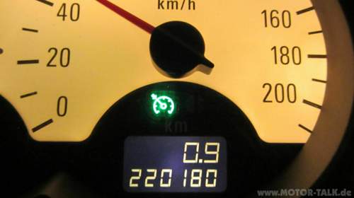

Man kann die LED definitiv nachrüsten, hab ich bei meinem alten Corsa gemacht:
Thread
Hatte zuerst 'ne falsche LED verbaut, aber zwei Post weiter unten steht die richtige Bezeichnung.
Man sollte allerdings schonmal gelötet haben.
Na das hört sich ja gut an, also einfach LED rein und es geht? Nichts extra programmieren?
Na sauber - ich hab mir mal den Threat durchgelesen den du verlinkt hast und werd das auch in Angriff nehmen. Bin allerdings noch etwas unschlüssig was ich genau für eine SMD nehme - da ich nen Conrad in der Nähe habe werd ich da mal hinfahren und mir 3 verschiedene Stärken nehmen der Grünen SMD - du schriebst ja das die 140mcd SMD zwar deutlich besser sei aber im Vergleich zu dem Foto von dem Kollegen der das in Blau gemacht hat doch nicht so hell. Denke ich werds zuerst mit ner 200mcd probieren :) Aber schonmal sehr geil das es doch geht - ich werd berichten wie es aussieht und Bilder posten
