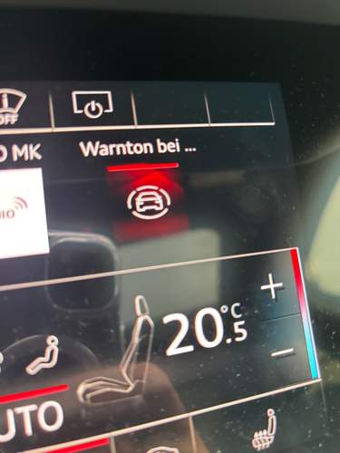

Es stehen folgende 4 Einstellmöglichkeiten zur Verfügung, jedoch lässt sich nur eine davon dauerhaft speichern (zumindest bei meinem Fahrzeug!?)
Verkehrszeichenbasierte Warnschwelle
Hier kann man mittels Schieberegler eine Toleranz einstellen von 0km/h bis 10km/h. Dazwischen gibt es den Wert Standard welcher nach jedem Neustart wieder aktiviert ist.
Warnton bei Geschwindigkeitsüberschreitung
Hier lässt sich der Warnton ein und ausschalten. Ist der Warnton ausgeschaltet, blinkt die Tempolimitanzeige im VC und Head up Display was meiner Meinung nach völlig ausreichend wäre.
Leider lässt sich auch diese Funktion nicht dauerhaft abspeichern, nach einem Neustart ist diese Option wieder aktiviert.
Hinweiston bei Tempolimitwechsel
Ist Standardmässig deaktiviert und habe ich nicht weiter getestet.
Deaktivierung bei Geschwindigkeitsregelung
Aktiviert man diese Funktion, kommt keine Tempowarnung mehr wenn man etwas zu schnell fährt, solange man den Tempomaten aktiviert hat. Eine gute Funktion die ich immer nutze.
Einziger Wermutstropfen:Ist diese Option aktiviert und man aktiviert den Temponaten erscheint im VC eine Fehlermeldung mit Warndreieck mit der Meldung, dass der Tempowarner eine geänderte Einstellung hat zur Zeit. Aber immerhin, diese Funktion lässt sich als einzige dauerhaft speichern und wenn man mit der Fehlermeldung leben kann ist das ein gute Kompromiss.

Ich hatte vor Auslieferung auch bedenken, habe mir die Einstellung als Shortcut gespeichert und schalte aus.

Mittlerweile leider lästige Routine geworden. Die zwei Klicks zum Abschalten des Tempowarners, deaktivieren des Spurverlassenwarner durch längeres drücken des Blinkerhebels seitlich, starten der Blitzer Pro App auf dem Smartphone und wegschieben der automatisch gestarteten Audi App.
