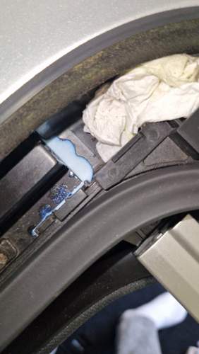

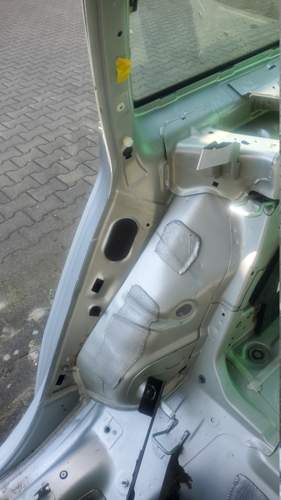

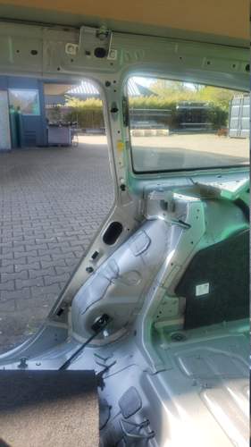

gestern Abend ist mir aufgefallen, dass mein Teppich unter der vorklappbaren Rücksitzbank auf der Beifahrerseite nass war. Habe, nachdem ich den Teppich ausgebaut hatte auch eine Vermutung, wo das Wasser herkommen könnte.
(siehe Bilder)
Ich vermute, dass sich Wasser durch den Riss durchgedrückt hat, wodurch mein Teppich nass war.
Die Stelle habe ich dann mit speziellem Silikon zugeschmiert und hoffe, dass jetzt alles trocken bleibt...
Auf der Fahrerseite habe ich auch zugeschmiert. Da war zwar noch nix nass aber ein Riss war auch zu erkennen.
Hat jemand schonmal ähnliche Erfahrungen gemacht?

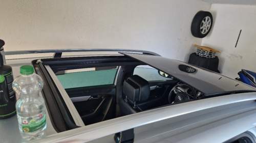

hast du ein Schiebedach? vorne und hinten sind insgesamt 4 Abläufe
Themenstarteram 29. April 2023 um 11:59
Ja habe ich.
Gehen die denn an der Rückbank vorbei?
irgendwo zum Radkasten aber das Problem ist nicht der Schlauch selber sondern der Dreck darin und oben läuft es dann über in den Innenraum.

aber hier sind 2 Bilder die zeigen was ich meine. wenn es an der C Säule runter läuft, kommt es genau unter die Sitze

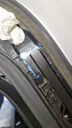

Bin stark davon ausgegangen, dass es der Rahmen vom Panoramadach war...Abläufe waren alle frei.
Habe dementsprechend das hintere Glasdach ausgebaut und die Stellen wo der Alurahmen auf den Kunststoff trifft abgedichtet. Das ausbauen war überraschend einfach. 4 Schrauben innen hinter der Dichtung und zwei vorne bei offenem Dach lösen und das Glas lässt sich problemlos rausheben. Da muss ich VW wirklich mal für einfache Bausweise loben!!
Das Dichtmittel habe ich in folgendem YT Video gefunden:
https://youtu.be/ermiu3eJum8?si=QEfJdHkxZCfFDz4S
Nach ein paar Wochen war die C-Säule dann wieder etwas nass...Alsoooo Dach wieder raus und etwas nachdichten. Nach dem letzten Starkregen war es dann trocken!
