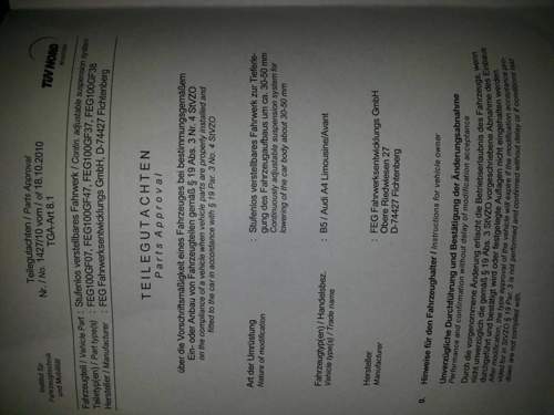

Da kommt es jetzt darauf an, ob es ein 19(3)-Fall oder ein 19(2)-Fall ist.
Im 19(3)-Fall muss die Änderungsabnahme "unverzüglich" durchgeführt werden, da sehe ich nicht unbedingt ein Problem wenn man am Freitag einen Termin für Montag bekommt. Dann erlischt die Betriebserlaubnis nicht. Von einer Eintragung in die Fahrzeugpapiere (so die denn überhaupt notwendig ist) ist das in dem Fall auch unabhängig. (Sollte natürlich die Abnahme nicht positiv verlaufen, ist die BE trotzdem erloschen...)
Anders im 19(2)-Fall: da ist die Betriebserlaubnis erloschen. Mit dem Fahrzeug dürfen dann nur noch die Fahrten zur Erlangung einer neuen BE durchgeführt werden. Also zur Abnahme (und ggf. zurück) und zur Zulassungsstelle. Denn erst dort wird durch die Eintragung der Änderung in den Fahrzeugschein eine neue BE erteilt.

Was steht im Teilegutachten unter römisch III, und sind noch Sonderräder montiert?
Und wurden die im Gutachten angegebenen Einstellbereiche eingehalten?

Und ja ich habe 225/40/R18 Sonderbereifung. Problem ist nur, dass ich nur ein Positiv-Gutachten von der alten Reifen+Fahrwerk Kombi habe für meine Felgen.
Eine separate ABE habe ich leider nicht zur Hand, aber auf den Felgen sollten zur Not die KBA Nummer drauf stehen, dass sollte doch eigentlich reichen für die Abnahme. Die Felgen wurden vom Vorbesitzer in den Fahrzeugschein eingetragen.
Meine Frage dazu wäre nur nochmal ob das alte Gutachten bzw. die KBA Nummern reichen für die Eintragung von den Felgen.. die stehen ja an sich schon im Fahrzeugschein, aber in Verbindung mit einem anderen Fahrwerk, was ja optisch genau das selbe ist nur mit einer anderen Farbe der Feder und Namen. Ich hab eigentlich keine Lust ewig im Internet zu forschen um irgendwann ein neues Teilegutachten zu finden, falls ich es überhaupt noch finden sollte für die Felgen.
Vorne habe ich 320mm und hinten 320mm.
Im Teilegutachten steht vorne mind. 320mm von Felgenmitte bis zur Kotflügelkante und hinten mind. 290mm, also sollte das alles i.O. sein.
