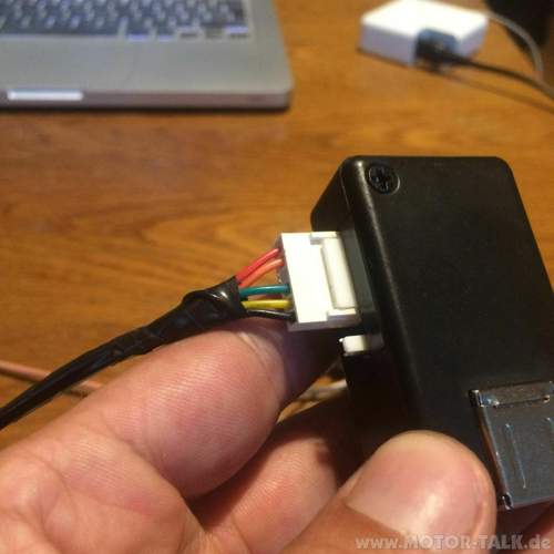

Ich hab mir vor 2 Monaten die originale Standheizung in meinen 850 eingebaut. Die Ardic 091-B. Die Vorwahluhr Typ 4 hat die tolle Funktion, dass man seine Abfahrtszeit eingeben kann und die SH startet rechtzeitig, dass es zum Startzeitpunkt schön warm ist. Außerdem bietet sie die Möglichkeit eine Fernbedienung anzuschließen. Ich hab mich dann bei den FB von Webasto umgeschaut und schnell gemerkt, dass ein entsprechend handliches Gerät (T91) inklusive Empfänger schnell im Bereich von 150,-€ landet. Das war mir entschieden zu teuer für an und aus. Also habe ich ein wenig weiter gesucht und bin auf die Handyfernbedienung von microguard gestoßen. Ich habe mich für die Variante mit Heizzeitsteuerung entschieden. Ich hab außerdem den Temperatursensor und einen GPS Empfänger dazu bestellt. Insgesamt bin ich so bei 140€ rausgekommen.
Die Installation, Einstellung und Initierung der SIM-Karte ist in der Anleitung sehr gut erklärt und kann in den Anleitungen selber nachgelesen werden. Ich will hier nur kurz den Funktionsumfang und die Funktionalität beschreiben.

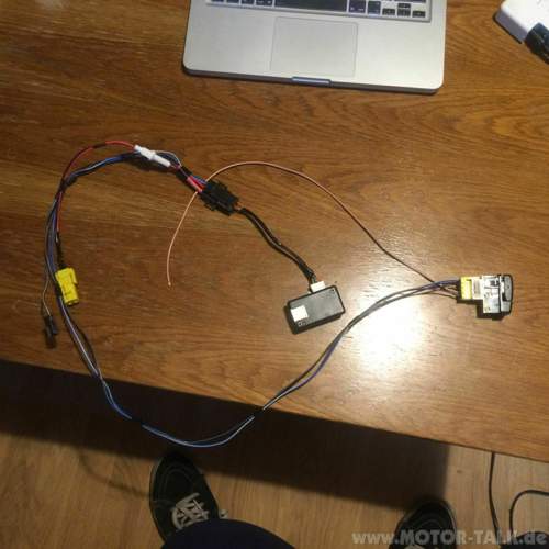

Zunächst wollte ich das MicroGuard an die Leitung für die Fernsteuerung der Vorwahluhr anschließen. Bei einem Test hat sich aber gezeigt, dass die Vorwahluhr kein permanentes 12V Signal benötigt sondern nur einen kurzen Impuls. Das ist mit dem Modul zwar über eine Schaltzeit von einer Sekunde realisierbar, aber war dann nicht ganz dass was ich wollte. Ich habe das MicroGuard jetzt parallel zur Vorwahluhr eingebaut. Die Versorgungsleitung von der Vorwahluhr zur Standheizung hat eine Sperrdiode bekommen, damit der Strom der vom MicroGuard kommt, nichts zerschießt.

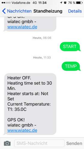

- Temperaturüberwachung im Innenraum per SMS, inklusive Statusabfrage ob und wie lange die SH schon/ noch läuft

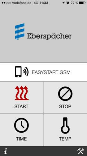

Das Modul macht was es soll und funktioniert ohne Probleme. Die Bedienung ist über die App von Eberspächer sehr einfach und komfortabel. Es sind bis zu 5 Nummern speicherbar, also 5 "Fernbedienungen" anlernbar. Die 12V Dauerplus hab ich mir von dem Stecker gezogen, der ehemals das ZV Modul am Handschuhfach versorgt hat. Dieses ist bei der Umrüstung auf die Alarmanlage eh raus geflogen. Verbaut ist alles unter dem Handschuhfach. Der Heizvorgang kann entweder mit einer SMS, einem Anruf oder einem Taster gestartet oder gestoppt werden.

Kabelbaum
MicroGuard USB
Anschluss MicroGuard USB

Themenstarteram 23. August 2016 um 9:37
Hier noch 3 Screenshots der App und der Rückmeldung.

Themenstarteram 27. Oktober 2016 um 8:12
EDIT:
Die Vorwahluhr Typ 4 von Volvo braucht auf der blau-weißen Leitung einen kurzen Massimpuls zum starten und stoppen. Nicht wie erst angenommen einen 12V Impuls.
Auf der Leitung liegen 4V Ruhespannung. Sobald diese unter 3V abfällt, geht die Vorwahluhr an und startet den Heizvorgang.
Ich hab das MicroGuard auf einen 3 Sekunden Masseimpuls eingestellt. Also SMS mit Start und die blau-weiße Leitung der Vorwahluhr ist für 3 Sekunden mit Masse verbunden und startet die Standheizung.
