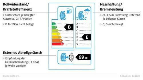

Klar, die koennen nicht jeden Reifen testen, aber obwohl das EU-Label zwar nach gesetzlichen Vorgaben und Rahmenbedingungen von den Herstellern selbst generiert wird ist das in den wichtigen Werten eine grosse Hilfe. Markenfirmen duerften sich da vermutlich keine groesseren Fehler erlauben, da wuerden sie sich eigentlich selbst ans Bein pinkeln, weil sowas schnell herauskommt. Ich glaube Nokian war der letzte nahmhafte Hersteller, der sich sowas erlaubt hat. Der fuer mich wichtigste Wert "Naesseverhalten" ist jedenfalls dabei.
Hier im MT wird das EU Label fast regelmaessig verrissen. m.E. zu Unrecht. Fuer den Laien ist das neben den R-Tests die einzige Hilfe, viele hier abgegebenen Beitraege von Mitgliedern sind oft zu subjektiv und damit eigentlich wertlos.
Das ist schliesslich zum Nutzen der Verbraucher eingerichtet und vor einiger Zeit etwas reformiert worden, um einige Schwachstellen zu beseitigen.
Und dieses EU Label muss vom Hersteller fuer jeden Reifen angegeben werden, selbst bei unterschiedlichen Indexen Geschwindigkeit, Tragfaehigkeit usw. Da muss an aber schon mal auf die Seiten der "Hersteller" gehen, weil selbst die Haendler nicht alles anbieten.
https://www.adac.de/.../
Hier nur ein Beispiel:
Michelin Energy Saver+ 175/70 R14 84T
EU Label:
Verbrauch : C
Naesse: B
Geraeusch: 68 dB
B fuer Naesse waere fuer mich die unterste Stufe, meine Reifen haben, auch nach Reifentests, immer die besten Ergebnisse, also nach EU Label min. A. Und Naesse steht bei mir immer an erster Stelle, vor Trockenlauf, Reifenpreis, Haltbarkeit usw. Die Diff. bei Nassbremsen betraegt zwischen A und B immerhin 4,5m, da kann die Restgeschwindigkeit schon betraechtliche Schaeden an Mensch und Fahrzeug anrichten. Ein Kleinwagen hat ca. 4,5m Laenge, da liegt ein Mensch schon lang drunter!
Beachte: selbst bei anderer Tragfaehigkeit oder Geschwindigkeits-Index bei gleicher Reifengroesse kann sich z. B. das Naesseverhalten aendern, oft ist es dann eine Stufe hoeher, z.B. A statt B.
Bei der Angabe "Geraeusch Reifen" ist zu beachten, dass damit nicht das Innengeraeusch der Reifen im Fahrzeug gemeint ist, sondern das Abrollgeraeusch, dass vom Reifen in die Umwelt abgegeben wird. Auch das wird von einigen Schlaumeiern hier im Forum dauernd verwechselt.
Als ich mich darueber mal mokiert habe weil mir der Geduldsfaden gerissen ist, hat der Aufpasser meinen Beitrag sogar geloescht!
MfG

Diese Labelwerte ist der größte Nonsens in der Reifen Geschichte. Jeder getestete Reifen zB hat eine andere Silicamischung, dh der Abrieb oder die Haftfaehigkeit wird von Größe zu Größe unterschiedlich gehandhabt. Die Geschwindigkeit, Traglast usw spielt eine große Rolle dabei. Die Tests sind alles andere als objektiv und darauf kann sich leider keiner mehr verlassen.. (ich sage nur : Geld regiert die Welt) noch mal zu den Labels, manchmal sind c gelabelte besser als a. Der Autofahrer ist der Rätsel Loeser und bei dem bleibt alles hängen. LEIDER

Ha, da haben wir ja wieder einen dieser Schlaumeier.
ADAC (Auszuege)
Mit dem EU-Reifenlabel lassen sich verschiedene Reifen untereinander vergleichen
Bewertet werden Rollwiderstand, Nassbremseigenschaft, Außenabrollgeräusch
Die Reifenindustrie klassifiziert ihre Produkte selbst
Vergabe EU-Reifenlabel: Wer prüft die Reifen?
Die Prüfungen, die der Klasseneinteilung vorausgehen, werden von der Reifenindustrie nach genau festgelegten Verfahren durchgeführt. Der Hersteller klassifiziert somit seine Produkte selbst. Es ist aus diesem Grund vorgesehen, die Klassifizierungen durch unabhängige Institute überprüfen zu lassen.
Wo werden die Informationen für Sie bereitgestellt?
Das EU-Reifenlabel muss von den Reifenhändlern auf ausgestellten Reifen oder in der Nähe der Reifen angebracht werden. Für nicht ausgestellte Reifen müssen die Informationen des Reifenlabels dem Kunden anderweitig zur Verfügung gestellt werden. Außerdem sind die Informationen, die das Reifenlabel enthält, auf der Rechnung auszuweisen.
Orientierungsmöglichkeit EU-Reifenlabel
Erste und wichtigste Entscheidungshilfe sollte weiterhin der ADAC Reifentest sein, da hier deutlich mehr, teils sicherheitsrelevante Kriterien geprüft werden. Wenn zum in Frage kommenden Reifenmodell keine Ergebnisse aus dem ADAC Reifentest vorliegen, ergeben sich für den Endkunden und privaten Reifenkäufer durch den Informationsinhalt des Reifenlabels seriöse Orientierungsmöglichkeiten, die er durchaus nutzen sollte. Besonders wenn es um die sicherheitsrelevanten Nassbremseigenschaften geht, sollten Reifen der Klassen C oder besser ausgewählt werden.
Das sollte doch nun eigentlich reichen.
Negative Ratschlaege helfen nun keinem, gerade nicht dem Laien, er hat nichts anderes, ausser diesem abgedroschenen Quark.
