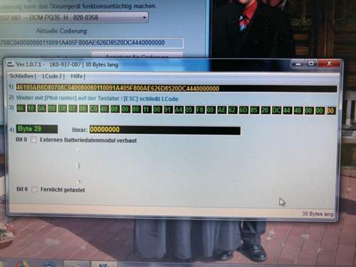

ich habe gestern versucht mit VCDS die NSW als Tagfahrlicht fungieren zu lassen.
Das hat leider nur insoweit funktioniert, dass auch mein Standlicht aktiviert war.
hab ich was falsch gemacht, oder kann man das Standlicht in diesem Zusammenhang auch im Nachgang noch deaktivieren?
Hab einen Octavia RS, Modelljahr 2009.
Gruss und danke

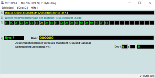

Hi !
Ich habe es über US-Licht und dann NSW als Standlicht codiert.
Die NSW dann auf 20% gedimmt, da sonst zu hell.
Müsste mal im VCDS gucken, welche Bits und Bytes das waren.
Allerdings hab ich nen 2006er VFL.

So, jetzt war ich mit VCDS am Auto.
Bilder siehe Anhang!
Hoffe ich habe auch alle relevanten Bytes erwischt... :)
Die relevanten Bits und Dezimalwerte wirst Du ja sicher selbst zuordnen können...
Wenn man übrigens das skandinavische TFL auswählt, sind die Rückleuchten mit an.
Byte 0
Byte 3
Byte 7
+3

Und das ist nun dann am Ende so:
Lichtschalter auf 0 oder AUTO = TFL auf die NSW, gedimmt, ohne das irgendwelche anderen Leuchten mit an sind? Auch nicht am Heck?
Dann ist das genau was ich gesucht habe..
Besten Dank!!
Hmm, in dem Fall kann es passieren das die Codierung anders ist.
Ist eventuell auch schon ein neueres BCM / Komfortmodul drin.
Unsere alte tscheschische Familienkutsche hat noch den alten Schalter ohne "Auto"-Stellung...
Da bewirkt die Codierung des US-TFL halt das er auf Stellung "0" die Standlichter anwirft, die aber über das andere Byte an die NSW umleitet.
Sobald man den "Handanker" zieht gehen die NSW aus.
Probier es halt mal.
Könnte klappen wenn der Schalter auf 0 bleibt.
In Stellung "Auto" wird er die NSW nicht anmachen, denke ich...
Versuch macht kluch...

hab mich heute mal ran gesetzt, sieht nicht gut aus ^^
Sorry, geht irgendwie nicht anders..

Okay...
... da scheint schon mal ein anderes BCM-Modul verbaut zu sein.
Vielleicht ist bei den neueren Steuergeräten dazu auch was unter Adresse 46- Komfort hinterlegt...
Ist ja eigentlich eine Einheit beim PQ35, nur in 2 Adressen aufgeteilt.

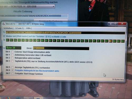

Was mir grad noch einfällt:
Ich habe in Byte 00 nicht das Bit für Tagfahrlicht Nordamerika?!
Darum wähle ich vermutlich das skandinavische TFL aus, wo dann Standlicht und Rückleuchten auch mit leuchten.
Wieso hab ich denn den Punkt nicht?
Ich hab mit eingeschalteter Zündung und angezogener Handbremse codiert, kann der Punkt deswegen nicht angezeigt werden?
Ausserdem funktioniert die Quittierung beim abschliessen nicht, hier wird kein Ton ausgegeben.
Achja, der Gurtwarner lässt sich ebenfalls nicht deaktivieren. Bzw. er sagt mir, die Codierung wurde akzeptiert, aber es hat in dem Fall keine Auswirkungen..
Hmmm, dann haben sie das bestimmt rausgenommen.
Eigentlich sollten die Bits immer da sein. Egal ob was anderes aktiv ist oder nicht.
Handbremse ist beim codieren wurscht, wichtig ist das die Fahrertür zu ist.
Ggf. gibt es eine spätere Softwareversion des Steuergerätes in der das Bit wieder auftaucht.
Da könnte Dir jemand mit VCP dann weiterhelfen.
Update kann ja auch nicht schaden.
