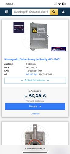

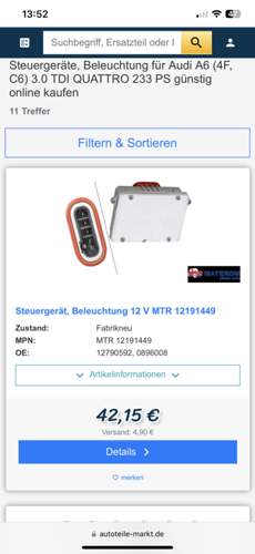

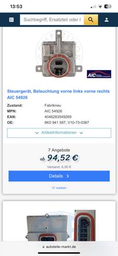

Hallo an alle. Habe auch nach dem Wechsel auf LED TFL Lampen einen kurzen in den Leitungen verursacht. Grund, beim Umbau habe ich festgestellt, dass sämtliche Isolierungen von den Kabeln abgebröckelt waren. Und beim ausbauen sind diese plus und minus zusammen geführt worden. Schöner Spaß erstmal alles neu ab zu isolieren. Nach Einbau, immer nur beim starten drei mal flackern. Dann wieder umgebaut auf P21W und es geht nichts mehr. TFL schaltet sich nicht ein. Was könnte die Ursache sein? Steuergerät gekommen? Wenn ja, nach welchen muss ich suchen? Im vcds ist nichts hinterlegt. Habe das VCDS Most. Auto Audi A6 4f 3.0 Tdi S Line 233 PS Serie jetzt 310 PS. Baujahr 2007. danke im Voraus. Beste Grüße
Ach so, Spannung am Stecker liegt keine an. Bleibt bei 0,00 Volt.
Ein Steuergerät zeigt jetzt doch an, ist dies dann von dem Scheinwerfer? Wenn ja, defekt?
3 Beiträge in 4 Minuten sind unnötig, weil man versendete Beiträge noch fast 2 Stunden ergänzen und editieren kann.
Ich weiß es nicht, aber es wäre möglich, dass du mit dem Kurzschluss das Steuergerät oder den Scheinwerfer-Ausgang davon geschrottet hast.
