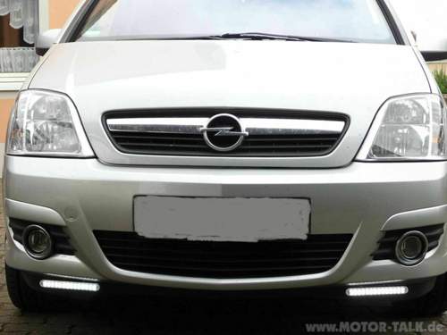

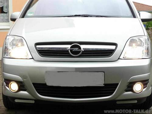

Hallo und guten abend
wie versprochen mal ein paar bilder von meinem tfl.
ich erkenne mich schuldig ;-) meine tfl haben nicht wie vorgeschrieben ein mindesmaß von 250 mm vom boden aus gemessen sondern ich komme auf 238 mm ..... also ca 1 cm zu tief ......
aber wo soll man sie sonst hin machen ?? man kann ja schlecht ein loch in die stoßstange schneiden
und neben den nebelscheinwerfer ist kein platz.
ich hoffe auf den bildern kann man etwas erkennen ich habe es mit dem handy fotografiert.

Themenstarteram 18. Juli 2009 um 6:36
Hallo Meister-Steffen
danke für den Einsatz und die Bilder: Sie zeigen das Wichtige.
Es geht natürlich nicht um "schuldig oder nicht" sondern um "Ärger mit dem TÜV oder nicht".
Ich denke, dass - wie es so schön heisst - die "Rennleitung" einen deswegen nicht 'rausholt, denn der Unterschied von 238 zu 250mm kann mein Augenmass nicht feststellen. Der TÜV jedoch hat alle Zeit der Welt nachzumessen. Und gegelmässig die TFLs ab und wieder einbauen, damit der TÜV die Plakette gibt, wäre mir wohl zu äufwändig.
Hat der TÜV schon 'was dazu gesagt? Ich nehme mal "nein" an, weil der Wagen jünger als drei Jahre scheint (Facelift ab 2006), oder?

guten morgen,
dass mit SCHULIG ist nur eine redewendung von mir :-)
bevor ich meine tfl angebaut habe, habe ich mal mit meinem bekannten gesprochen der ist bei der dekra
der meinte nur, ich zitiere :" man kann auch päpstlicher wie der papst sein ". er würde keinen durch
die hauptuntersuchung schmeißen wegen 1 cm .
wichtig ist nur, dass die elektrische schaltung von den tfl der stvzo entspricht und das auto nicht wie
ein christbaum auf rädern durch die welt fährt.
mein auto ist jetzt 1 3/4 Jahre alt.
noch etwas...... ich habe letztens bei dem auktionshaus die hier gesehen 220447837805.
wenn die wirklich zugelassen sein sollten, wäre so etwas in der art eine alternative.
wenn es für unseren moppel andere hauptscheinwerfer mit integrierten led tfl geben würde hätte
ich sie schon verbaut ......... aber bis jetzts gibt es leider nichts auf dem großen tuning markt.

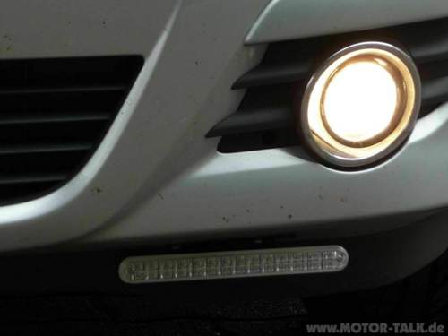

Also ich habe mir in dem großen Auktionshaus Iiiiibääääääii SMD TFL-Leisten geholt und diese unten an die Scheinwerfer geklebt.. Schaut meines Erachtens recht schick aus.. Haben mich auch schon einige darauf angesprochen ob das ein Fake ist oder so..
Natürlich ist die Leuchtkraft nicht so wie bei Audi oder In.Pro oder Hella, aber für den Anfang reicht es..
Werd die Leisten demnächst gegen "richtiges" TFL ersetzen und diese dann entweder als Kofferraumbeleuchtung oder Einstiegsbeleuchtung nutzen..
Hier mal ein Paar Bilder..
Krass, dass der Spalt dazwischen sich dafür eignet, bzw. irgendwie noch aufgeweitet (Stoßstange/Scheinwerfer versetzt ?)?!?
Hast du mal Details-Bilder, ausgeschaltet, wie das dahinter verbaut ist ??!
"Richtiges" TFL (also die jetztigen wohl keine Kennung für TFL ?!) dann auch dahin gesetzt oder wo alternativ dann angebaut ??!
