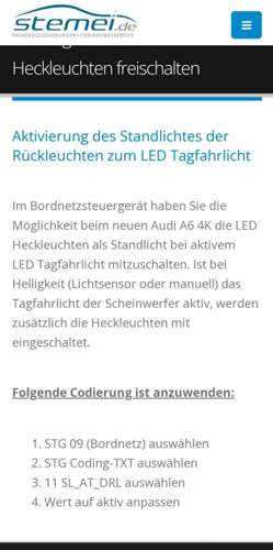

Eben ist ein neuer A8 an mir vorbei gefahren, der hatte TFL vorne an, aber die Rückleuchten waren aus. Hat Audi etwa das selbe Konzept wie BMW, wobei tagsüber mit TFL die Rücklichter ausgeschaltet bleiben? WIe ist das mit dem 4K?

Ich hab das seit dem 4F trotzdem immer so codiert dass sie an sind.

Beim aktuellen TT wollten wir das auch codieren, da war es schon Serie.
Ernsthaft? Serie? Ist das gemäß Straßenverkehrsordnung und TÜV inzwischen erlaubt? Ich bin der gleichen Ansicht, dass im Zeitalter von LED es aus Sicherheitsaspeckten sinnvoll ist, dauerhaft TFL mit Rücklicht zu kombinieren. Aber ich kenn diese Kombi nur als "Skandinavien-Codierung" und ist laut meiner Kenntnis immer noch nicht offiziell erlaubt.

Ich fahre jetzt einen S6 und mußte feststellen das hinten das Licht aus ist wenn nur TFL an ist. Darauf bin ich zu Audi und die sagten mir das sie es nicht mehr codieren können.
Wieso ich es wohl so wollte.
Kennt man bestimmt , es ist so hell das das Abblendlicht bei Automatik nicht angeht aber es ist sehr nebelig. Und ich bin es gewohnt das es immer an war bei seinen Vorgängern.
Die Erklärung fand ich schon seltsam , weil es eventuell wohl mehr Sprit kosten würde. Da frage ich mich was jetzt im Vordergrund steht. Sprit Verbrauch oder Verkehrs Sicherheit.

Könnte man es denn von jemanden einstellen lassen. ?
Über die sufu konnte ich nicht das richtige finden.
Würde mich freuen wenn jemand was passendes da zu hat.

Bei Nebel oder wenn es so dunkel ist, dass man auf 20m ranfahren muss um den Vordermann zu erkennen, ist beim eigenen Auto Abblendlicht und kein Rundum-Tagfahrlicht angesagt!
Die Tagfahrlicht Schaltung im S6 entspricht der gesetzlichen Regelung und ist bei nahezu jedem in Deutschland neu zugelassenen PKW Standard.
Ist also kein SW-Fehler!
Ein Erklärungsversuch: https://www.srf.ch/.../...eim-tagfahrlicht-das-ruecklicht-nicht-brennt
Darüberhinaus gab es bei gesetzlichen Einführung des Tagfahrlichts hinten nur normale Glühbirnen mit Ausfallpotential und i.d.R. ohne Ausfallwarnung im Cockpit.

Deswegen war es bei meinen RS3 auch schon ab Werk programmiert.?
Da war es bei Auslieferung schon das die Rückleuten mit Tfl eigschaltet wurden ohne das ich es wollte. Erstzulassung 2019
