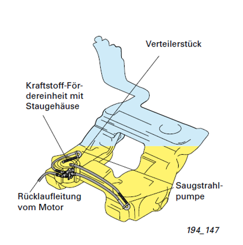

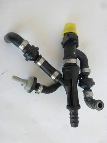

Wenn kein Benzin zurückläuft auf der Rücklauf-Leitung es gibt im Tank ein Rückschlagventil und eine Saugstrahlpumpe die sitz unter dem Deckel auf der Fahrerseite. Dazu haben die Automatik auch eine Saugstrahlpumpe vorne ím Motor an den unterdruckleitungen. Wie wäre es mal Benzindruck zu messen? Und wenn da nix passiert die Benzinpumpe zubrücken? Und wenn du dann Benzindruck hast und er läuft dann kann man weiter suchen Elektrik problem Relais oder oder. Aber du suchst dich doch blöd. BENZINDRUCK Messen.

Um das mal auf den Punkt zubringen.
1. Benzindruck prüfen.
Wenn kein Benzindruck da ist Pumpe mit 12 Volt überbrücken.
(Hier den Fehler im Elektrik bereich suchen. Pumpe/Pumpen/Relais/STG -Pumpenrelais)
Hardware Rückschlagventil/Benzinpumpe/Saugstrahlpumpe
Wenn Benzindruck da
2. Einspritzdüsen testen
Kommt Signal vom STG?
Düsen rausnehmen und Spritzbild angucken. Im ausgebauten zustand Prüfen.
