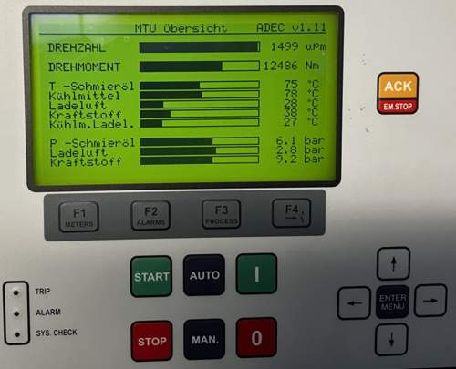

Ich habe hier einige stationäre Notstromer (78l 16V 2000kW), bei denen ich eine Abgasmessung machen muss. Messung ist im Aggregat nicht möglich, deshalb muss ich mir einen Messaufbau ab Endrohr "basteln". Zur Auswahl der geeigneten Materialien habe ich die Abgastemperatur im Endrohr gemessen, ca. 300°C, allerdings bei -5°C Außentemperatur. Die Ansaugluft wird nicht vorgewärmt. Ich habe kein Gefühl, ob und wie sich diese 300°C bei sommerlichen Temperaturen ändern, kann aber nicht so lange warten. Gibt es da Erfahrungswerte?

Da steht alles drin, von der Abgastemperatur bis zur Ladelufttemperatur usw.
Der Motor hat bei Volllast Abgastemperatur von: ca 490°
Die Außentemperatur hat Einfluss auf die Ladelufttemperatur.
25° Außentemperatur sind 55° Ladelufttemperatur
40° Außentemperatur sind 70° Ladelufttemperatur
Die stumpfe Beaufschlagung von niedrigerer oder höherer Ladelufttemperatur scheint näherungsweise sogar zu stimmen. Ich habe das mal am Modell eines V20 berechnen lassen, allerdings 2-stufig aufgeladen und dementsprechend nach der HD-Turbine gemessen. Der Motor hat zwar LLK, allerdings hat die auch Grenzen, was ihre Wärmeabfuhr angeht. Wenn ich da jetzt von 35 auf 70° TvZ gehe, dann hat das einen merklichen Einfluss auf TvT und TnT, der ungefähr auch diese Differenz wiederspiegelt.

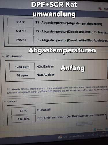

Wenn ichs recht erinnere, ging es da so ab 870-880°C los, dass man was sehen konnte, über 900° wurde es dann deutlicher sichtbar. Wohlgemerkt aber alle Temperaturen vor vor Turbine, nicht danach. Vielleicht gibts glühende Diesel-ATL bei irgendwelchen Tuning-Exponaten, die mit dieseluntypisch niedrigen Lambdawerten... In der Serie kann ich mir das nicht so recht vorstellen. Die angesprochenen 800°C nach Turbine scheinen mir fantastisch hoch zu sein, das ist Ottomotorenniveau nahe dem Volllastbereich. Bei der Nacheinspritzung für die Partikelfilterreinigung, die als Maßnahme für den abgasmäßig zu kalten Teillastbetrieb gedacht ist, entsteht die wirklich entscheidende Temperatur für den DPF erst im DOC, also erst nach der Turbine. Da ist also noch nichts mit unglaublich hoher Temperatur am ATL. Und in seiner Volllast braucht der Diesel diese Maßnahme ja nicht, da werden gut 800°C vor Turbine erreicht, das sind danach vielleicht 720°C.

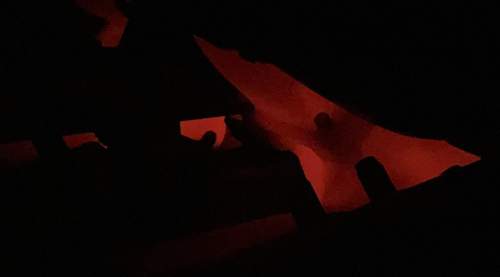

bei jedem Diesel kann der Krümmer rotglühen,
bei Vollast und sofortigem Nachschauen im Dunkeln.
Zugegeben, meine Zeit am Dieselprüfstand ist bereits etwas her und da ging es nicht dezidiert um Volllastmessreihen.
Aber von miraus, bei möglichen 800-850°C vor Turbine kann man vielleicht(im Dunkeln) schon was sehen.
Wichtiger ist, dass es sicher keine 800°C nach Turbine hat, wie hier behauptet wurde und das auch nicht an einer Nacheinspritzung für die DPF-Regeneration liegen kann.
