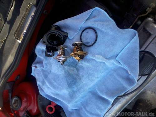

habe gestern das Thermostat getauscht und heute die erste Fahrt damit gemacht.
Das ist der Hammer!
Nach 3 km (4 min) zeigt die Anzeige 90°. Und bleibt so stehen während der ganzen Zeit.
Also das alte Thermostat war definitiv im A..... .
Ich habe das Teil jetzt in einer kleinen Vitrine an der Wand hängen.
Jetzt wird er auch mit den Sprit sparsam umgehen, so wie man das von einem 1.300er erwarten kann.
(Das Gehäuse hat keine eingegossenen Buchsen, wie beim 86c, die Schrauben sind "Holzschrauben" und sind direkt in den Kunststoff geschraubt. - Eine gute Lösung, wie ich finde)
Werde das Kühl"wasser" im Auge behalten die nächsten Tage, ich denke er ist dicht.
