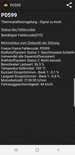

Hallo.
Welches Thermostat muss da eigentlich rein? Meine die Öffnungsgradzahl. Im Netz gibts ja Thermostate von 89 - 105 Grad. Meine Kiste wird auch nicht warm und die Werkstatt meinte es muss das ganze Thermostatgehäuse getauscht werden. Wollen dafür 500 Euronen. Da lass ich doch dann lieber meinen Kumpel ran. Bloss die Teile soll ich besorgen und da ist das Problem. Welches Thermostat. Habt ihr Erfahrungswerte zwecks Marke. Ein Internethändler meinte Vemo V42-99-0017. Hat 105 Grad Öffnungstemperatur. Bei mir zeigte aber die Temperatureinheit im Display immer max 90 an.
Peugeot VTI 95 Bj.2009

Ich habe das Problem leider vorher gehabt und durfte beim Händler 350€ latzen. Peugeot lässt sich den Konstruktionsfehler scheinbar immer besser bezahlen.
Aber wegen Öffnungsgradzahl kannst mir auch nicht helfen? Will das leidige Thema flott erledigen.
Die Anzeige sagt da leider nichts aus da die Anzeigen bei 90°C stehen bleiben. Denke mit irgendwas um die 90 wirst du nichts falsch machen.
