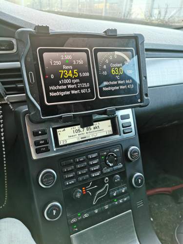

Bei meinem S80II D5 (D5244T10) wird der Schlauch zum Kühler bereits nach nur 2 km selbst im Winter bereits lauwarm. Der Motor erreicht also erst nach sehr langer Zeit Betriebstemperatur. Die Werkstatt hat nun den Thermostat ausgetauscht da er ja offensichtlich zu früh öffnet. Nachdem ich gerade das Auto abgeholt habe, musste ich feststellen, dass sich nichts geändert hat.
Weiß jemand von Euch, ob in diesem D5 ein herkömmlicher Wachsthermostat arbeitet oder ob das ein elektrisch beheizter Thermostat ist? Wenn letzteres der Fall sein sollte, dann könnte ja eventuell die elektrische Heizung vom Motormanagement falsch angesteuert werden (sprich die elektrische Heizung im Thermostat startet zu früh) und da die Ursache liegen. Ein neuer Thermostat (Original Volvo) kann ja nicht schon sofort wieder kaputt sein.

Hast du ein OBD Dongle mit dem du die Wassertemperatur während der Fahrt auslesen kannst?
Nach 10km sollte der annähernd Betriebswarm sein.
Doch nicht Betriebswarm.
Das nach 11km.
Bei - 5Grad
