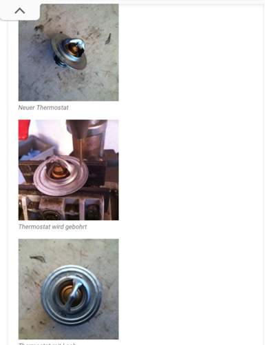

Es gibt einen der bei 90grad öffnet einen bei 70-75 weiss nicht mehr genau. Bei mir ist daselbe der vorbesitzer ging zu einem kühlerspeziallisten seine aussage hat dann dort das machen lassen. Welchen Thermostat du hast kannst du nicht sehen kannst du nicht nachfragen? Ein Thermostat kostet 20 Franken ist ja schnell gewechselt. Wieso dachtest du der Thermostat nicht der Fühler zbsp oder das Instrument. Zu kalt ist nicht gut das Öl wird nie auf seine Temp kommen die es haben sollte kommt auch auf die viskosität an. Hast du noch ein Original instrument verbaut? Im Winter wäre das 90 Grad optimal im Sommer das was früher aufmacht. Ich würde auf zusatz Anzeigen umrüsten hab ich auch bestellt da ich der Temp anzeige nicht traue. Öldruck öltemp und Wasser Temp wären da optimal
Mann kann ein kleines Loch bohren das nach dem wechsel vom Thermostat die Luft entweichen kann da du sonst wie mc drive sagt luft im zyklus haben köntest. Siehe 3mm Löchlein Bohren dann kann die Luft entweichen aber musst du selber wissen würde ich nur beim 90 grad thermostat machen. Überhitzung kann viele ursachen haben Kopfdichtung,mageres gemisch, falsch eingestellte zündung usw was ich jetzt nicht denke. Vielleicht suchst du an 100 Orten gibst dann geld aus am schluss liegt es am Instrument. Tausch doch das gegen Bosch zusatz instrumente schau dann alles andere. Sonst gibst du geld für nichts aus eventuell. Ich finde einfach eine Anzeige auf die Mann sich verlassen kann als Ausgangspunkt am wichtigsten. Das mit dem 90 grad Thermostat kannst du versuchen aber jetzt wird es Sommer gute Kühlung wäre da ein Vorteil. Geht denn die Temp höher wenn es wärmer ist draussen? Zu Heiss wäre sehr schlecht fürs Getriebe da das auch über den Wasserkühler mitgekühlt wird das Getriebe grosse Hitze nicht verträgt dann kaputt gehen kann.
