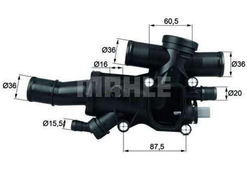

hab den tausch letztes wochende bei meinem 2.0 t gemacht, dauert keine 20 minuten. thermostat findet sich beim anschluss des kühlerschlauchs motorseitig in einem gehäuse, der deckel ist mit 2 torx schrauben verschraubt. ich hab die abdeckung über den zündkerzen und dem zahnriemen auch entfernt, damit mehr platz zum schrauben ist, unbedingt notwendig ist das glaub ich nicht. deckel auf, thermostat samt dichtung tauschen und deckel zu, kühlerwasser nachfüllen, probefahrt, fertig.

in amhang ein foto, wo man den thermostat sieht...

Aber ich sags einfach nochmals. Ein Thermostatwechsel ist bei unseren Fahrzeugen fast so leicht wie Öl nachfüllen und es verursacht ca. 20 Euro.
Da würde ich gar nicht lange analysieren ob es kaputt oder nicht ist.
Ein Thermostat ist ein definitives Verschleissteil und ein Defekt ist nicht selten.

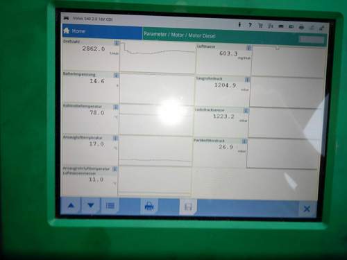

Ich stimme Bandit voll zu! Ich war so was von erstaunt über die Veränderung... Habe im Thermostatthread meinen 'Test' nach dem Wechsel beschrieben. Temperatur stieg bis ca. 102 grad, dann ging der Lüfter an und kühlte so knapp unter 90 Grad wenn ich mich recht erinnere. Dann gings wieder los mit heizen.
Habe jetzt während der Fahrt zwischen 83-95 Grad im kalten Wetter. Ohne AB auf meinem 24km Arbeitsweg.
Habe damals wegen Schnee und keine Lust auf Ketten auch im Stand probiert. Geht ewig um auf Temp zu kommen, aber geklappt hats dann doch. Temperaturen habe ich mit meinem ScangaugeII über den OBD Stecker ausgelesen, die Anzeige im Kombiinstrument des PHII ist für gar nichts...
