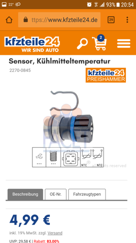

Unter dein Zündverteiler findest du das Thermostatgehäuse, Dein Thermoschalter der für das anspringen des Lüfters zuständig ist wurde schon auf Funktion überprüft ?
Hallo bottyxxl, erstmal Danke für deine Antwort.
Wie überprüfe ich denn die Funktion des Thermostatschalters?
Gruß, Hanga

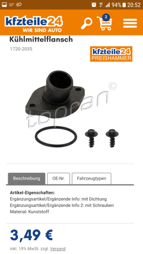

Hallo
Wechsel gleich den Kommpletten Kühlmittelflansch mit thermostat Und temperaturgeber vergess dabei nicht
den o ring Kühlmittelrohrleitung zu wechseln sonst undicht.
mfg

daß Du, wie Vorredner schrieb, den Flansch zumindest kpl. abbauen solltest, denn das Thermostat wird (wie bei ABD) schräg nach unten positioniert sein und deshalb beim Zusammenbau nicht 100%ig mittig sitzen.
Ok, also sollte ich dann gleich Thermostat, Flansch und Temperaturgeber auswechseln, wenn ich dass jetzt richtig verstanden habe! Und ich soll irgend ein "o ring", was auch immer das ist^^, an der Kühlmittelrohrleitung auch wechseln, da dieser sonst undicht ist?! Viel Stoff für mich, muss mich da erst mal irgendwo kundig machen was dass alles ist, und wo dass alles sitzt^^ Notfalls muss ich euch hier halt nochmal nerven^^
Gruß und Dank, Hanga
@HangaGud schrieb am 22. Mai 2018 um 19:48:24 Uhr:
Das ist eine ringförmiger Dichtung mit rundem Querschnitt aus ugs. "Gummi".

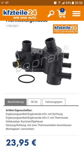

Jupp dem Hubraum nach ist es ein AEX 1390ccm der ABD hat 1ccm mehr
beim AEX sollest du gehäuse mit Thermostat wechseln bekommt man auch zusammen gebaut zu kaufen
Ok, also ist das Thermostat in einem Gehäuse ^^ Werde dann beim Teilehändler sagen, dass ich das Thermostat im Gehäuse haben möchte! Aber erstmal muss ich schauen wo alles sitzt und wie ich da rankomme.... da ich diesen Samstag auch Arbeiten muss, wird es wohl erst nächstes Wochenende was werden.... nervt mich ganz schön... Danke für eure Antworten bisher!!!!
hallo
hast du Whats app
dann könnte ich dir mal ein bild schicken
Nein, nutze kein Whatsapp! Ich kann nur mit Line dienen^^
@Asdik schrieb am 23. Mai 2018 um 19:37:39 Uhr:
Geht ja auch hier, ein Bild einstellen, oder ist das sooo geheim?
Ne aber da bin ich zu blöd für.
mit dem handy gehts einfacher.
