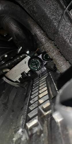

Moin,
ich hol das Thema mal grad wieder hoch, bin über Google aufmerksam geworden.
Wie lasse ich bei meinem 318i E46 die Kühlflüssigkeit komplett ab?
Ich habe bei nämlich beim Thermostatwechsel festgestellt, dass die Plörre nicht mehr so gut aussieht und einen braun/roten Touch hat. Nicht cool.
Am Kühler selbst wird ja vermutlich nicht alles ablaufen können, weil es nicht der tiefste Punkt ist..
Am Motorblock ist ne Schraube
Am Motorblock ist je Schraube
