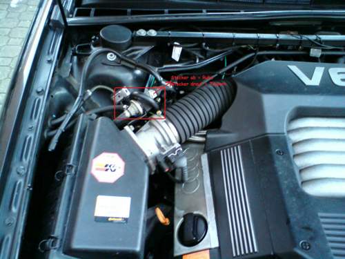

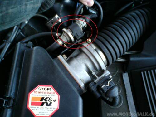

btw.: ihr meint nicht das oftmals tickernde Magnetventil oder?
M.f.G.
Andreas.
Nein sind sie noch nicht. Ob der Öldruck zu niedrig ist kann ich leider nicht sagen da ich die Zusatzinstrumente nicht habe. Magnetventil ? also mir fällt das Tickern erst seit Dezember auf hab es vorher nie gehört! es ist aber auch nicht dauerhaft sondern tritt nur hin und wieder mal auf. wenn es auftritt und man beispielsweise vom gas geht und ihn quasi ausrollen lässt ist es weg.
wenn bei dir das Geraeusch auch im Stand zu hoeren ist, kannst du versuchen festzustellen, ob es von oben (=Kopf) oder von unten kommt (Pleuellager e.g.). Letzteres wirds aber nicht sein, da du dann in kuerzester Zeit einen kapitalen Schaden haettest, also Kopf hoch :).
