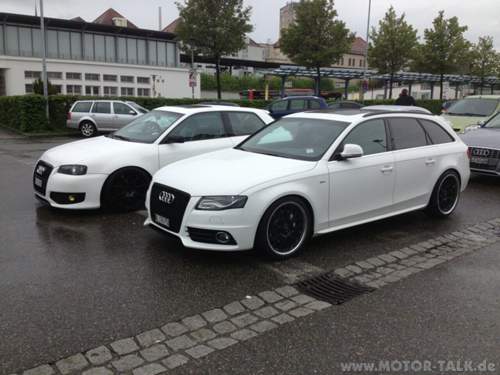

Hallo, nach tagelangem suchen im Felgen Threat bin ich mir immer unsicherer welche Felgen ich auf meinen schwarzen 8k Avant s-line mache. Mich würde die advanti overdoze reizen, aber sieht das bei nem S-line Fahrwerk gut genug aus? da möchte ja schon ne 9J dann drauf. Tieferlegen werde ich definitiv nicht. Die Felge darf hier ruhig rausstehen.
Die andere seite wäre eine Felge die vorn bündig abschliesst wie die Brock b24 oder b32.
Auf alle fälle sollen es 19 zoll werden.
Ich lege viel wert auf ästhetik und möchte das die brock oder ähnlichen Felgen Bündig abschliessen ohne Spurplatten.
Hat jemand tipps welche Dimensionen da richtig sind oder Fotos mit orginal s-line Fahrwerk und solchen Felgen?
Danke!

Schon mal die suche benutzt?
Das ist meiner mit 8,5 x 19 ET32, 235er Reifen und 40mm tiefer..
Themenstarteram 12. Mai 2013 um 16:58
Danke für das Bild. Sieht sehr Gut aus!
Also original fahrwerk und 40 tiefer.. Das wäre dann ähnlich dem s-line Fahrwerk mit 30 mm.

Hier tiefbettfelgen
Vorne und hinten bündig
Vorne 8.5x19et35
Hinten 9.5x19et35
Vorne hinten 245/35 19
Mit s-line sportfahrwerk
Hoffe könnte etwas weiterhelfen
