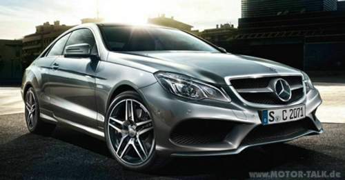

Hallo Zusammen,
ich möchte mein neu erworbenes Coupé dezent tiefer legen, als Ziel reicht mir die Optik vom AMG Paket Plus - im Anhang einmal Istzustand mit Winterreifen und Sollzustand.
Ich halte im Frühjahr mal Ausschau nach 19-Zöllern, 20" ist mir persönlich von der Optik her "too-much".
Meiner ist mit dem Sportfahrwerk ausgestattet.
Meinen alten CLK habe ich vor vielen Jahren alleine mit einem Gummitausch auf eine für mich passende Höhe gebracht.
Was empfehlt Ihr für mein Vorhaben? Nur Gummis oder Federn? Welche Federn? 30er Eibach?
Wobei ich dazu schon gelesen habe, das ich mir damit ein poltern ins Auto hole? Härter brauche ich es definitiv nicht.

Also erstmal hat das "AMG-Sportpaket", das "AMG-Sportaket Plus" und das "Sportpaket Exterieur" dass gleiche Fahrwerk drin, nämlich das "Agility Control-Sportfahrwerk"
In allen 3 Paketen hat das "Agility Control-Sportfahrwerk" im Gegensatz zum serienmäßigen "Agility Control-Fahrwerk" eine Tieferlegung von 15 mm.
Der Hauptunterschied vom AC-Sportfahrwerk zum normalen AC-Fahrwerk:
- Optimierung von Abrollverhalten, Dämpfungswirkung und Stabilisierung abhängig von der Fahrbahnbeschaffenheit
- Tieferlegung um 15 mm verbessert die Fahrstabilität insbesondere in Kurven und verleiht dem Fahrzeug eine sportlichere Optik
- bei kleinen Stößen (>10 mm) reduzierte Dämpfungswirkung für mehr Abrollkomfort und besseres Abtastverhalten
- bei größeren Stößen (<10 mm) auf schlechtem Fahrbahnbelag volle Dämpfungswirkung und bessere Fahrstabilität
Diese Infos habe ich übrigens nirgends online gefunden, ich habe per E-Mail direkt bei Mercedes nachgefragt und diese Infos dann als Antwort bekommen, ist also aus 1. Hand die Info :)
Es gibt also keinen Höhenunterschied von AMG-Paket zu AMG-Paket Plus, dass zweite Bild sieht vielleicht nur tiefer aus weil die Felge etwas größer ist und somit weniger Reifen auf der Felge ist.
KW bietet das "Street-Comfort Gewindefahrwerk" für den W207 an, dieses soll sich laut Erfahrungsberichten von der Härte genauso fahren wie das originale Sportfahrwerk, aber eben mit einstellbarer Tiefe, dafür natürlich deutlich teurer als nur irgendwelche Federn o.ä.

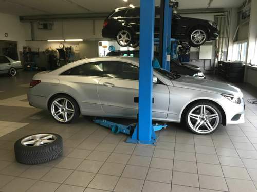

Mal ein Update:
Ich habe mir entsprechende 19 Zöller ausgesucht und wir haben die heute testweise mal montiert.
Siehe Anhang.
Trotz Sportfahrwerk eher Offroad-Optik. Oberhalb des Vorderreifens fast 6 cm Luft bis zur Karosserie.
Von nur-Federn mit ungewissem Ergebnis habe ich mich abbringen lassen - also: Gewindefahrwerk.
Da ich es unbedingt komfortabel haben möchte, bin ich dann beim KW Street Comfort hängen geblieben, welches ich jetzt bestellt habe.
Wenn es drin ist, poste ich nochmal ein Bild und gebe mal ein Feedback zu meinem "Komfort-empfinden". Bin selbst sehr gespannt bzgl. Höhe/Optik/Komfort...
19 Zoll mit Serien-Sportfahrwerk

So, Ziel erreicht!
Seit heute nachmittag ist das KW Street Comfort Fahrwerk drin, ich bin also noch nicht sehr viel gefahren, aber es ist nur minimal härter und für mich immer noch absolut komfortabel, so wie ich es haben wollte.
Und ein "minimal härter" nach Tieferlegung um 2-3 cm und Umstieg von 17 Zoll Winter auf 19 Zoll Sommerreifen finde ich doch beachtlich!
Höhe von Radnabe zum Kotflügel:
vorher (vorne/hinten) 36 cm / 35,2 cm
nachher (vorne/hinten) 33 cm / 33,5 cm
Es ist jetzt Tüv-Höhe und bei dem Street Comfort nun nahezu kein Restgewinde vorhanden.
