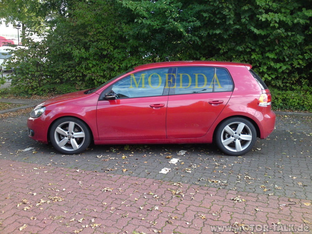

Hallo an euch alle,
Es geht um einen 2011er Golf 1.4TSI (122PS) mit R-Line, also auch dem 15mm 'tief'eren Sportfahrwerk drin.
Habe jetzt das erste Mal Sommerreifen draufgezogen (7,5x18) und die kommen bei der Höhe finde ich nicht gut..
Suche jetzt ein Fahrwerk was ruhig komfortabler sein darf als das originale Sportfahrwerk aber tiefer sein sollte (~40mm). Und jetzt kommt's maximal 400€ habe ich.
Dachte an Bilstein B4 Dämpfer mit H&R Federn.
Was haltet ihr davon? Ist das wohl komfortabler als das Serien Sportfahrwerk? Minimum nicht härter?
Oder lieber nur Federn?
Bitte um Hilfe ;)
