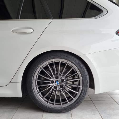

DEFINITIV nur die Federn vorne von Eibach einbauen und hinten per codieren tiefer machen. Aber nur Eibach, hab schon vieles ausprobiert!!!! Wenn du Rennen fahren willst dann alles andere aber tief und comfort kann nur Eibach liefern und günstiger als alles andere sind die auch noch!
Siehe foto meiner jetzt mit Eibach

Das mit den Eibach schaut nicht schlecht aus, wäre mir aber noch einen Ticken zu hoch. Welches Komplettfahrwerk könntet Ihr denn empfehlen? Irgendwie finde ich für den 540er nix...
