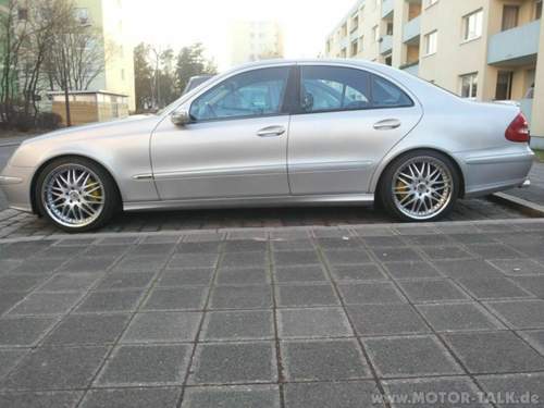

ich hab meine E Klasse mit H&R Federn tiefergelegt.
Also der ist schon ordentlich runter gekommen das einzige was mich noch stört das der Abstand
vorne von Radmitte bis zum Kotflügel etwas größer ist als hinten,
das sieht man auch von der Seite.
Und ich möchte das der Abstand vorne gleich oder kleiner ist.
Hinten hab ich schon die dicksten Anschlagpuffern verbaut.
In einem Beitrag wird beschrieben das man die Auflagescheibe vorne aus dem Stoßdämpfer entnehmen
kann und dadurch gewinnt man noch mal 7 mm an Tieferlegung.
Das hab ich erst nur bei einem gelesen, hat das gleiche jemand noch gemacht?
Kann man die einfach rausnehmen?
Hat die da gar keine Funktion außer als Distanzstück?
Wäre sehr dankbar über eure hilfreiche Antworten.

Rausnehmen kannst Du die, aber unter Umständen wirst Du feststellen, das links 'n anderes Maß als rechts verbaut ist.
Dann steht Dein Auto schief auf der Strasse.
Ausserdem wird der Sturz verstellt, das weisst Du aber sicher.
Ist soweit net schlimm, wenn man das noch korrigieren kann. (Sturzkorrekturschrauben etc.)
Allerdings lassen die originalen Fahrwerke nicht viel Platz, musst halt probieren.
Je tiefer der Wagen kommt, um so mehr gehen die Räder oben zusammen.

Themenstarteram 15. Juni 2013 um 23:48
So ...
Ich war mal an meinem Sternchen dran...
Die Auflagescheiben sind jetzt draußen, auf jeder Seite 7mm
um genau zu sein 7, 1 und auf anderer 7, 15 kann auch nur am Dreck liegen der dran war :p
Jetzt ist das ist Auto meiner Meinung nach vorne im Verhältnis zu hinten optimal tiefergelegt.
Aber sonst könnte es schon 1cm vorne und hinten tiefer...
Hinten ist es mit den Federn noch machbar vorne aber nicht mehr...außer abflexen :p
Auflagescheibe-weg
