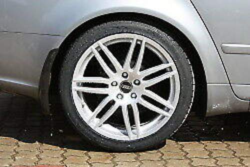

Hast Du grad ein Foto zur Hand?
am 3. Mai 2010 um 10:10
nicht wirklich, nur das von den felgen eben, aber da siehst max. den ratkasten von der hinterachse.

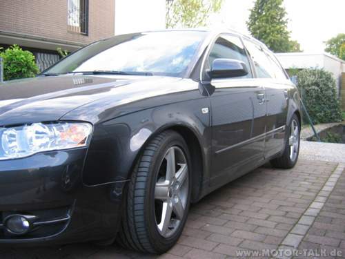

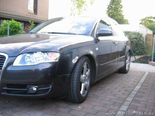

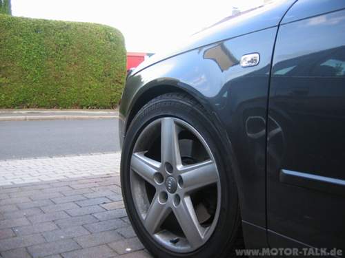

Hi Habe auch die H&r Federn 35mm mit orginal Dämpfern drin!Hab sie jetzt seit 2 Monaten drin und
bereue es nicht!Geht um dir Kurve wie Schmitz Katz!:D Wird natürlich auch härter dardurch.
Hab noch mal ein Paar Bilder dran gehängt.
Die Dämpfer hatten bei einbau 28tkm runter.
Viele Grüße Clain
Ps.Sind leider noch dreckig:):);)

Themenstarteram 3. Mai 2010 um 17:05
Danke für die Bilder, hast du noch eins wo man dein Fahrzeug komplett von der Seite sieht??? Es gibt von H&R Federn mit ABE die man nicht eintragen muß?? Hast du dein Auto danach vermeßen?? Was mich mal so interessiert, ist es ein riesen Aufwand die Federn zu tauschen??
