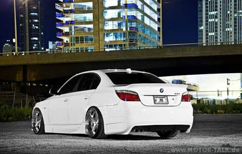

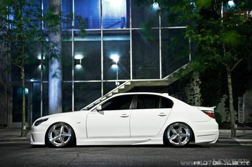

hier einer mit 35mm

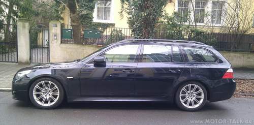

hier mal vorher - nachher Bilder von meinem E61.
Vorher: Standardfahrwerk
Nachher: 25mm H&R Feder + Anpassung Niveauregulierung hinten
Hinten sind je 20mm Spurverbreiterungen verbaut.
Reifenkombi: vorne 245/35/R19 hinten 275/30/R19
Hinten ist er etwas zu tief, da werde ich noch 1-2 cm hoch gehen.
