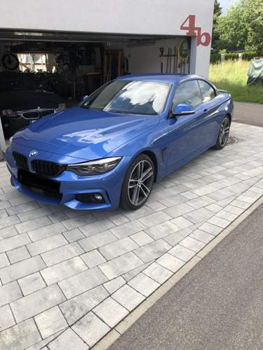

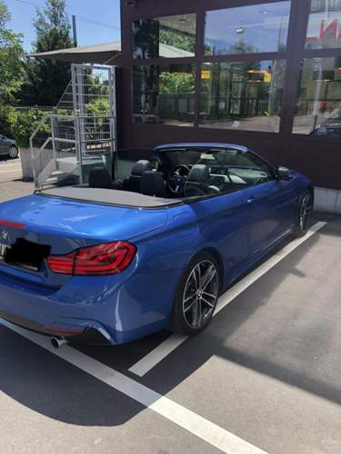

Hallo ihr Petrolheads,
ich fahre seit über einem Jahr einen 440i Cabrio LCI, BJ 2017.
Ausser einer MHD Stage 1 sowie XHP Stage 2 Software und ein Performance Diffusor ist das Auto unverändert.
Das Auto ist SD, mit M Sport Packet, mit den adaptiven Dämpfern und 19 Zollern.
Ich hatte mal Spurplatten verbauen lassen, 10mm vorne und 12mm hinten, da die Räder doch relativ tief in den Radkästen stehen. Sah aber irgendwie komisch aus, als ob das Auto höher wäre wie vorher, hab sie dann beim Radwechsel abgemacht.
Ich finde es hinten eig genau richtig von der Höhe her, vorne sieht es leider nicht so toll aus.
Ich würde das Auto gerne dezent tiefer legen und zusätzlich Spurplatten montieren damit die Räder schön mit der Kotflügelkante abschliessen, ohne auf 20er Felgen zu wechseln.
Hätte auch gerne eine etwas bessere Straßenlage bei hohen Geschwindigkeiten, jenseit 220 wird er nämlich bisschen schwammig.
Ich habe nicht vor das ganze Fahrwerk auszuwechseln, würde es erstmal mit Federn versuchen wollen.
Zur Auswahl stehen ja bekanntlich HR, Eibachs und ACS. Würde ehrlich gesagt zu den Eibachs ggf. mit SWP tendieren, HR können vlt. bisschen arg tief werden, ACS gibt es vlt. Hängearsch.
Zu erwähnen dass das Auto ruhig noch ein bisschen härter werden darf, bin da nicht so anfällig.
Ich weiss dass es bereits Threads zu dem Thema gibt, meistens sind es jedoch Fahrzeuge die anders als meins sind.
Wäre sehr dankbar falls sich jemand meldet der mein Vorhaben bereits umgesetzt hat und vlt. ein paar Bilder und Eindrücke postet.
VG

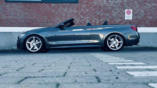

Meiner ist ein 435ix mit adaptivem M Fahrwerk. Der war mir zu hoch weil er halt ein xdrive war weshalb die Tieferlegung ein muss war. Ich habe mich für die H&R (35-40mm) Federn entschieden weil die günstiger waren als die Eibach Federn. (Die Felgen sind 19 Zoll)

Xdrive ist immer ca. 1 - 1,5 cm höher. Also bei mir würden noch 1 cm tiefer gehen ;) dann wäre es perfekt. Aber so wie es ist, ist auch gut.

Ich hatte damals 10 auf der VA und 13 mm auf der HA verbaut.
Laut Prüfer wären hinten auch noch locker 15er Platte gegangen.
Am stimmigsten sieht meiner Meinung nach die Kombi 10/15 aus.
Gut ausgefüllt, aber nicht übertrieben.
