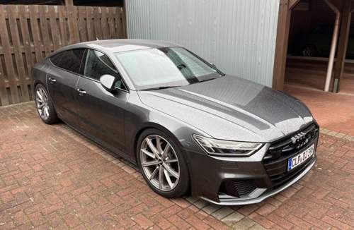

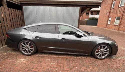

habe mir die ST Gewindefedern einbauen lassen, Komfort find ich nicht viel Unterschied zu Original. Hinten hab ich noch 5mm Restgewinde und vorne ca. 10cm

das ist mein Restgewinde an der VA mit den ST Gewindefedern also den könntest am Boden ablegen haha
