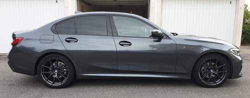

über lege mir mein Fahrzeug mittels AC-Schnitzer Tieferlegungsfedern (gibt wohl bei BMW im Fall der Fälle am wenigsten Probleme mit der Kulanz/Werksgarantie) bissel tiefer zu legen. Nun habe ich bereits von einigen Seiten gehört, dass es notwendig/sinnvoll ist, die zahlreichen Sensoren/Fahrassistenzsysteme an die veränderte Höhe anzupassen. Der aus der Nähe möchte dafür ca. 100 €. Der Fahrwerks-Spezialist selbst ca. 300/350 €
. Laut BMW müssen nur sehr selten Steuergeräte komplett neu codiert werden. Und selbst wenn, wären das ca. 150 € Mehrkosten. Damit bin ich also immer noch 50 €/100 € günstiger als die Werkstatt, die mir die Tieferlegungsfedern voraussichtlich einbauen wird.
Hat damit wer bereits Erfahrungen gemacht? Was genau muss da eigtl. genau gemacht werden? Lässt sich das mittels ISTA-D (aka Rheingold) auch ggf. selbst ohne prof. Equipment erledigen?
Vielleicht gibts ja auch wen, der das gleiche an seinem Fahrzeug gemacht hat und ein paar Bilder (vorher/nachher) beifügen mag.

Inzwischen habe ich herausgefunden, dass folgende Komponente wohl angepasst/kalibriert werden können, jedoch nicht immer müssen:
- Höheneinstellung Licht
- Kennzeichenerkennung (KAFAS)
- Lenkwinkelsensor
- Abstandstempomat (ACC)
Gerade letzteres benötigt offenbar spezielles Equipment und ist demnach nicht gerade günstig. Daher stellt sich mir die Frage was davon wirklich gemacht muss und was eher optional oder sogar unnötig ist.
Vielen Dank vorab.
Für Licht könntest du eventuell auch entsprechende Messgerät benötigen. LWS ist kein Problem und KAFAS sollte auch wenig Probleme bereiten. Kalibriert sich, meines Wissens nach, automatisch nachdem man es angestoßen hat.
Alternativ kannst du auch einfach erstmal Fahren und schauen, ob und wie sich etwas verändert hat.
Bei mir musste nichts eingestellt werden.
Vielen Dank. Werde einfach mal schauen was da so notwendig wird. Was offenbar so teuer ist, ist die Kalibrierung des Abstandstempomats (ACC). Mal schauen ob ich nach der qtieferlwgumg etwas nachteiliges in dieser Richtung feststelle.

Ich habe die Eibach-Federn bei mir im M340i verbaut, da mir das M-Fahrwerk zu poltrig war und sich teilweise „aufgeschwungen“ hat. Fahrkomfort jetzt um Welten besser als vorher, ein ganz anderer Wagen, viel ruhiger. Das er jetzt tiefer ist, ist ein ganz netter Effekt, war aber nicht mein Focus. Hab die Federn vom Freundlichen einbauen lassen. Da musste nix codiert oder umprogrammiert, angepasst werden. Läuft alles, perfekt. Da hatte ich im 5er (G31) „Damals“ mehr Probleme mit den Parksensoren, die immer zu früh angeschlagen haben. Im 3er gar nix.

Hab für die Eibach inkl. Einbau 1100 € bezahlt. 30 mm tiefer mit adaptiven Fw.
