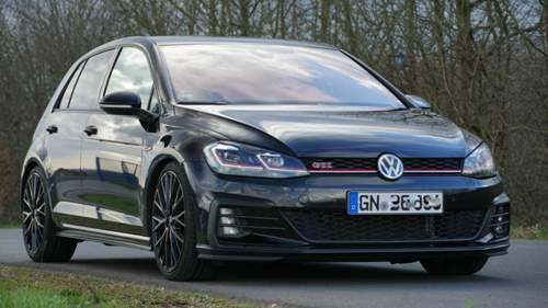

Hallo zusammen, hier mal mein GTI FL, Handschalter (Achslast 1010/ 900) mit Eibach Pro-Kit und grünen Bilstein B8-Komfort, 8Jx18 MAM-B2 und 225/40 R18.
RMK vorn 340mm, hinten 344mm.

Mit dem Pro Kit machst du nichts falsch. Der Kit E10-15-021-02-22 geht beim GTI auf ca. -25 mm bis -30 mm und hinten von -15 bis 20 mm. Die werkseitige Tieferlegung des GTI wurde bereits abgezogen.
Pro Kit ..021-02-VA / ..021-01-HA bei GTI mit manuellem Getriebe vorne auf 340 mm und 344 mm RMK und mit DSG geht er auf 338 mm vorne und 345 mm hinten. Wir reden hier vom 4-türigen GTI! Beim Pro Kit handelt es sich um lineare Federn, die federn harmonieren auch sehr gut mit DCC.
Beim 2-türigen GTI würde ich vorne ..041-10-FA und hinten ..022-12-HA verwenden, geht vorne und hinten auf 338 mm RMK . RMK = Abstand zwischen Radnabenmitte bis Kotflügelkante.

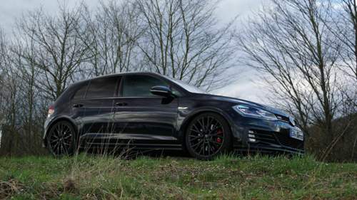

Würde ich jetzt nicht bestätigen. Fahre selbst im GTI (mit DCC) das beschriebene Eibach Pro-Kit. Hab es leider versäumt eine vorher/nachher Messung zu mchen, aber sollten schon merh als 0-5 mm sein. Wir haben bei uns in der Firma 2 identische GTI. Einer mit Pro-Kit, einer ohne. Da sieht man schon einen deutlichcen Unterschied man die die beiden sieht. Kann natürlich auch täuschen, aber glaub nicht das es max. 5mm sind.
Hier noch Bilder meines GTI mit Eibach Pro-Kit auf 8x19 mit 225/35/19.
