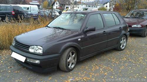

Nabend, mal ne Frage...
Mich reizt es, meinen Golf tieferzulegen, über die Federn.
Die Dämpfer sind vom Vorbesitzer gemacht worden, sind von Bilstein und das Fahrwerk fährt sich top. Ist so straff, wie ich es mir wünsche. Nur wäre etwas tiefer nett. Daher der Gedanke an die Federn - zumal der Golf mit Serienfedern ja leider vorne im Verhältnis zu hinten zu hoch ist.
Ich habe keine Werkstatt, aber eine Garage an der Hand - samt jemand, der bei VW gelernt hat und auch Federspanner oder so etwas, das man dafür brauchen könnte, griffbereit hat.
Was fällt sonst an, wenn ich einen Satz Federn hole und wir das in Eigenleistung machen? Vermessung des Fahrwerks und Eintragung - sonst noch was? Mit welchen Kosten muss ich rechnen für all das?
Danke (ich war nie der große Tuner)
