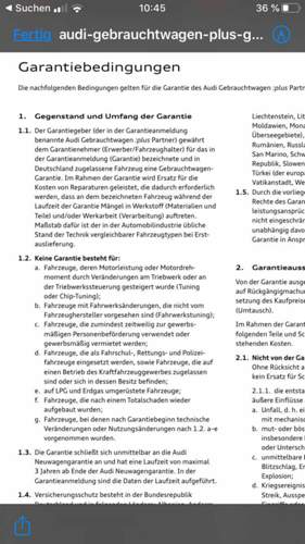

Danke schonmal für die Antworten. Mich macht ein Passus stutzig: s. Foto
Bedingungen
@SalsaTom schrieb am 22. Mai 2020 um 10:46:50 Uhr:
Legt man es eng aus, steht da ganz deutlich „FAHRZEUGE mit Fahrwerksänderungen“ und nicht „Fahrwerksänderungen“...
Es ist doch wie immer: Solange es keinen Schadenfall gibt, für den eine Garantie übernommen werden soll, fährt man lachend durch die Gegend.
Falls doch gehen über solche Passagen und die wahre Schadensursache die Diskussionen los ;)

Dennoch beinhalten beide diesen Passus... ?? Muss mich mal mit dem Meister von
Audi unterhalten...

Themenstarteram 29. Mai 2020 um 0:59
Update: Habe nun mit dem Meister von Audi gesprochen. Er sagte, dass tatsächlich nur die direkt betroffenen Teile von der Garantie ausgeschlossen wären.
Er sagte auch: Der Garantiegeber müsste erstmal an einer Kostenübernahme zweifeln und einen Gutachter schicken, (was so gut, wie nie vorkommt) bevor etwas abgelehnt wird...
Habe also keine Bedenken mehr und werde mich wohl für Federn entscheiden :-) ... Fragt sich nur welche: Beim Sportfahrwerk sind es schon 15mm (nicht wahr?!) - also mind. 30mm...
