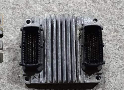

Hallo liebe Opel Freunde,
ich könnte Euer Wissen brauchen und versuche mich kurz zu fassen. Tigra Twintop 1.8, Bj. 2005, gekauft vor einem Jahr. Seit einigen Monaten Schwankungen in der Elektronik z.B. Schwankungen im Armaturenbrett, Schwankungen in der Lüftung und wenn ich das Licht einschalte, ist das Armaturenbrett fast komplett dunkel.
Seit 3 Tagen springt der Wagen nicht mehr an. Er ließ sich kurz starten und lief für ein paar wenige Sekunden und ging dann sofort aus. Der ADAC meinte entweder Wegfahrsperre oder Kubelwellensensor. Er hat den Fehlerspeicher aber NICHT ausgelesen.
Heute war jemand von einer Werkstatt hier, zum auslesen des Fehlerspeichers, konnte mir aber auch nicht weiter helfen, weil er nicht das Steuergerät ansprechen konnte bzw. immer eine Fehlermeldung bekam, dass das nicht ansprechbar ist.
Das Blinken der Anzeige für die Wegfahrsperre ist weg, nachdem ich die Batterie im Schlüssel gewechselt habe, aber er lässt sich dennoch nicht starten. Er rödelt zwar und die Beleuchtung, Radio usw. läuft alles, aber er startet nicht.
Ich dachte erst an die Batterie und habe eine neue bestellt, die aber noch nicht angekommen ist und bin nun etwas ratslos, was denn verantwortlich ist. Vielleicht habt Ihr Ideen was ich testen und/oder günstig vorab versuchen könnte. Relais für das Steuergerät? Zuerst die Batterie austauschen? Könnte auch eine Sicherung dafür verantwortlich sein?
Frohes neues Jahr und Danke für Eure Hilfe.
