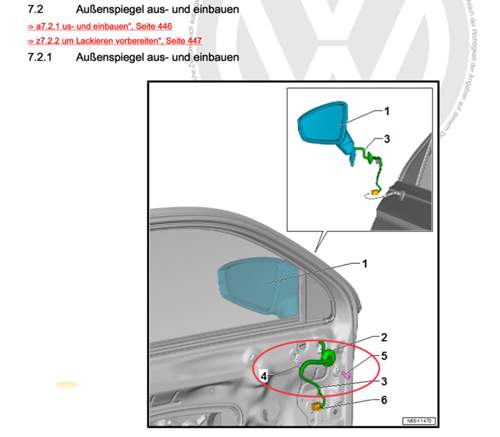

ich habe mir den Beifahrerspiegel beschädigt. Die untere Schale ist gebrochen. Leider gab es bei VW keine einzelne Schale, sondern nur ein ganz neuer Spiegel mit Motor. Wo kann ich eine Anleitung zum Einbau finden? Kann man den Spiegel überhaupt selber einbauen oder besser bei VW machen lassen.

Der Spiegelausbau ist, laut Erwin, kein Problem: Die Türinnenverkleidung muss ab, dann musst Du da einen Stecker sowie eine Halteschraube lösen. Danach kannst du das gesamte Spiegelgehäuse rausziehen.
Das Spiegelgehäuse besteht eigentlich nur aus 3 Teilen: Spiegelgrundträger, Spiegelkappe sowie einem Spiegelrahmen.
Blinker, Umfeldbeleuchtung sowie den Spiegelmotor kann man wohl scheinbar separat ausbauen - und somit auch 1:1 übernehmen. Zur Kamera, falls vorhanden (Area View), habe ich jetzt auf die Schnelle nix im Erwin gefunden.
Wenn Du eine neue Spiegelkappe brauchst musst diese noch in Wagenfarbe lackiert werden.
Eine komplette Spiegeleinheit mit Area View habe ich bei Ebay für 250€ gesehen.
Nachtrag: Die Umfeldkamera kann auch ausgebaut und somit scheinbar übernommen werden.

"Erwin" ist das Internetportal von VW, wo Du u.a. alle Reparaturanleitungen sichten & runterladen kannst. Leider nicht kostenlos, aber irgendwas um die 8€ pro Stunde - das reicht in jedem Fall für alle notwendigen Infos.
Bei der Area-View werden 4 Kameras verwendet. Die Kameras in den Spiegeln reichen leider nicht aus. Selbst wenn Du alle Kameras nachrüstest, wird vermutlich ein Steuergerät fehlen - Kurzum: Geht leider nicht so einfach.
Dennoch Vorteil für Dich: Ein Ersatzspiegelgehäuse ist bei Ebay rund 100€ günstiger, wenn kein Kamera-Modul verbaut ist.

Hat jemand zufällig eine Beschreibung für den Einbau den Aussenspiegel für mich?
Vielen Dank für Eure Antworten.
LG
@svensus1 schrieb am 22. Januar 2018 um 01:38:24 Uhr:
Da sieht man mal wieder wie hilfreich mit lesen ist. 5 Beiträge über deinem ist beschrieben wie man den Spiegel ausbaut. Anders herum gelesen wird's die Einbauanleitung... :rolleyes:

Da kann man leider nichts mehr kleben, da die schlale schon zu sehr gebrochen ist. Habe auch schon einen neuen Spiegel, aber mit Anleitung wäre der Einbau einfacher
@BigBen4711 hats doch oben erklärt
Ja vielen Dank habe ich oben gesehen, dass ich in Erwin nachschauen kann. Aber eventuell hat jemand eine Anleitung als PDF für mich.
Vielen Dank
ich finde den Text eigentlich gut selbsterklärend...
