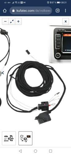

OK verstehe. Könnte ich das ganze denn umschiffen, wenn ich zum Beispiel den Kabelsatz von Kufatec Kabel, die Originalen PDCs mit Kabelstrang und das originale Steuergerät mit nehmen würde?
https://www.ebay.de/.../401955057468?_trksid=p2349624.m46890.l49286
https://www.ebay.de/.../122299259756?_trksid=p2349624.m46890.l49286
https://www.ebay.de/.../265082551359?_trksid=p2349624.m46890.l49286
Die erste Position ist nicht geeignet, da für Parklenkasistent,
zweite ist richtig sollte man nehmen, ist aber ohne Sensoren.
Das Steuergerät ist optisch nicht ansprechend
suedwest
Ah alles klar. Vielen Dank.

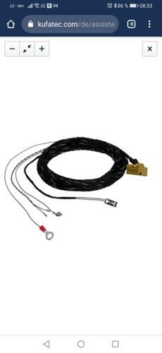

Wie sieht es mit dem 2011er Kabelsatz aus? Passt der auch?
https://www.kufatec.com/.../...ektrik-fuer-vw-tiguan-touran-2011-38616
Woran machst du fest, dass das Steuergerät nicht ansprechend ist? Oder anders gefragt, wie sollte es aussehen?
Der Kabelsatz = Schaltplan + Steuergerät sind in allen Baujahren gleich,
die Sensoren dagegen haben veränderte Einbautechnik. Einfach bei
einem Auto von deinem Baujahr und neuere Baujahre ansehen.
Das Steuergerät sieht "sandig" aus (Schrottauto?) und es besteht
sicher keine Möglichkeit die Funktion zu prüfen (Rücksendungsfrist).
suedwest
Die Steuergeräte sind auch gleich? Gut zu wissen. Macht es ja ein bisschen einfacher
