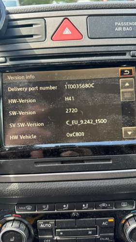

Moin Leute.
Ich habe den o.G Wagen mit einem großen RNS510 und Dynaudio - Soundsystem.
Das Infotainment an sich gefällt mir ganz gut, auch wenn's nicht mehr wirklich Zeitgemäß ist.
Vor allem stört mich daran, dass wenn ich via Bluetooth gekoppelt bin, ich am Lenkrad die Songs nicht skippen also vor und zurück machen kann....
Ich hatte mir dann ein Dynavin gekauft, an sich funktionierte alles, aber der Ton war bei Lautstärke 1 eine absolute Katastrophe und auch in höheren Lautstärken war es nicht schön....TROTZ DES DYNAUDIO UPDATES !
Auch meine originale Rückfahrkamera mit dynamischen Lenkradlinien funktionierten nicht...

Ja, behalt das RNS 510. Das mit der Titelanzeige und der Steuerung über MFL kann man fixen. Es kann an der Firmware vom RNS 510 liegen (muss mindestens 3810 sein), oder an einem zu alten Telefonsteuergerät. Poste mal die Firmware-Version vom RNS 510 und die genaue Modellbezeichnung deines Telefonsteuergeräts (unterm Beifahrersitz).
Im Anhang findest die Fotos...
Wenns Tatsache nur an der Firmware liegt wäre das ja super :)
@KeNo88 schrieb am 27. Juni 2023 um 15:05:49 Uhr:
Ich glaube, es liegt an beidem. Das RNS 510 braucht ein Firmware-Update, die 5238 wäre eine gute Wahl. Aber das Telefonsteuergerät ist soweit ich weiß auch zu alt. Ich glaube, du brauchst mindestens 3C8035730C, das -A unterstützt die Radiosteuerung und Titelanzeige nicht. Oder ein ganz aktuelles mit Bluetooth 5.1 einbauen: VOCOMO kX-3 VW V1
Super, dass sind doch mal aussagekräftige Worte!
Geht also Tatsache nicht mit meiner Hardware ?
Das Kx3 wird einfach unterm Beifahrersitzt mit dem jetzigen originalem ersetzt ? Plug/Play like ?
Das kX-3 wird einfach hinten am RNS 510 angeschlossen und bleibt im Radioschacht. Das alte Modul unterm Beifahrersitz muss aber trotzdem abgesteckt werden, sonst stören sich die beiden auf dem CAN-Bus (hatten wir gerade in einem anderen Thread hier).

Ich glaube auch, dass es an der FW liegt…. Das ging glaube erst ab 3xxx
Schicke mir ne PN
Doch, das RNS 510 muss auch aktualisiert werden, wie gesagt, 5238 wäre zu empfehlen (mindestens aber 3810). Mikrofon wird bei der kX-3 mitgeliefert und ja, es muss getauscht werden, das originale ist nicht kompatibel. Die Verlegung ist aber halb so wild.
