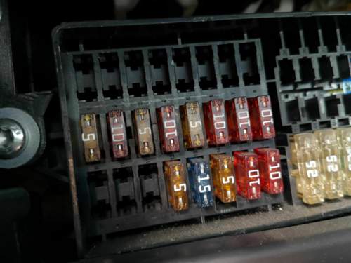

Moin.
Wir haben ein Problem mit unserem Tiguan.
Sporadisch will das Auto nicht angehen, er bricht dann quasi sofort nach Schlüsselumdrehen ab, obwohl der Schlüssel in Start position gehalten wird.
Dieser Fehler tritt manchmal garnicht auf, manchmal 5x hintereinander.
Zudem geht ohne jegliche Gefahr oft die Alarmanlage an. Lässt sich dann aber quittieren.
Es handelt sich um einen 05.2010 2.0l TDI
Gruss Sven

das Problem wird durch den Innenraumsensor -G273- und/oder durch
den Geber für Fahrzeugneigung -G384- ausgelöst.
Durch einen Wackelkontakt in dem Folienleiter (Vermutung) wird die
Wegfahrsperre aktiviert >Motor geht aus
suedwest

Im Mai 2010 gab es große Veränderungen in der Elektrik, die Zusatzausstattung
Alarmanlage/Innenraumüberwachung ist nicht mehr gezeichnet.
Bis Mai 2010 ist die Sicherung SC 22 10 Amp rot für die Alarmanlage zuständig.
Diese Sicherung entfernen und es sollte alles normal funktionieren,
wenn dem so ist ist der Fehler schon eingekreist.
suedwest

Moin.
Also als Erstzulassung hat der Tiguan 26.04.2010
Demnach kann er ja nicht ab Mai produziert worden sein.
Magst du mir noch verraten wo ich diese Sicherung finde?
Wenn ich diese ziehe, ist aber nicht die Wegfahrsperre auf Dauer fehlerhaft, oder?
Gruss Sven
Sicherungshalte C Vor dem linken Fahrerknie die Klappe öffnen,
mit leichtem Ruck raus ziehen.
Links die kleinen Sicherungen, untere Reihe 17 bis 24, hier die 22 ziehen.
Es wird nur die Alarmanlage abgeschaltet.
suedwest

Themenstarteram 4. August 2018 um 10:31
Moin.
Die 22 ist hier eine Orange mit 5A
